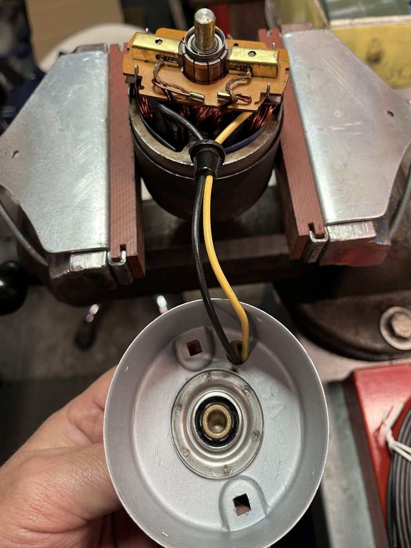

Pite hat geschrieben: ↑Do 2. Nov 2023, 14:47 Heizung ist bereits zerlegt, gestrahlt (meine Frau ist Königin der Strahlkabine :lol: ) und lackiert und wartet nun auf den Zusammenbau.
Auch das bereits erledigt, inkl. komplettem zerlegen des Gebläsemotors.
Bei beiden Kabeln (gelb & schwarz) war die Isolierung recht nah am Gehäuse beschädigt und knochenhart.
Beide Kabel habe ich direkt an der Wicklung ersetzt.
