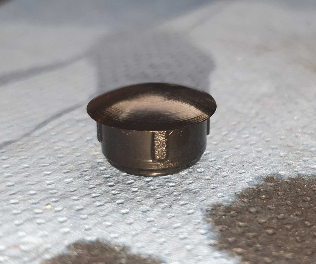

Re: Shelbydrop, alte Löcher zu schweissen?
Da gibts günstige 13mm Stopfen. eBay: "Abdeckstopfen schwarz Blindstopfen Abdeckkappen Verschlussstopfen Kunststoff"

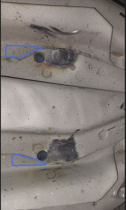

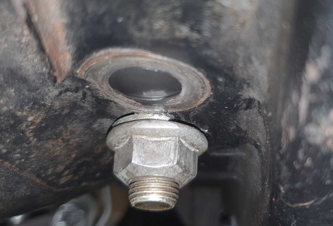

für die, die ihr Pferdchen sowieso auseinander haben und die Löcher zuschweißen wollen, sollten darüber nachdenken, kleine Blechstreifen unterhalb der neuen Löcher einzuschweißen:
dann hat auch eine U-Scheibe eine vernünftige Auflagefläche
Hab jetzt ca. eine Minute verpeilt auf dieses Bild gestarrt, bis ich gecheckt habe dass es "auf der Seite liegt".
Ich glaub ich geh wieder schlafen
Gute Idee, werde ich wohl umsetzen, ist noch nicht zu spät dafür.
Ja, die blauen Rahmen stellen die Bleche dar, ich habe auch eine Zeit lang hinschauen müssen, diese sind noch nicht eingeschweißt.
Ich war zuerst auf die zugeschweißten Löcher fixiert...
Zu meiner Entschuldigung, diesen Umbau gibt es ja bei meinem 73er nicht.
