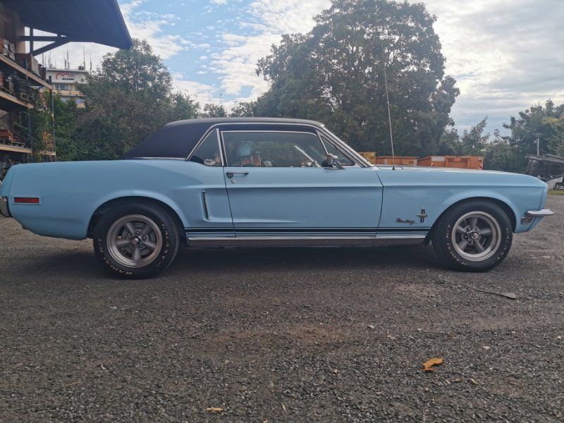

Beiträge: 3556
Re: Fahrwerkshöhe / Abstand zw. Reifen und Radlauf hinten
Ich habe das gerade bei meinen Mustang gemacht.
Hinten kamen 4.5 lagige Mideye Blattfedern rein und ich habe die silbernen KYB-A-Just eingebaut.
Die waren aber schon verbaut und blieben auch drin.
Das Auto steht nun hinten exakt so, wie vor dem Umbau mit den alten Federn, die nun doch schon arg müde waren.
Um die KYBs in das Aufnahmeauge zu drücken ist schon ein Kraftaufwand nötig, mal ebend so schiebst du die nicht zusammen.
Der Stand ist so für mich okay und Alltagstauglich.
Mit neuen Blattfedern
