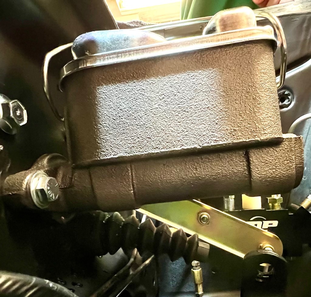

So, jetzt ist genau das passiert was ich befürchtet hatte:
Den hier bestellt:
https://www.rockauto.com/de/moreinfo.ph ... 36&jsn=494
Lieferschein und Verpackung sagen auch „13061017“.
Aber der HBZ der drin war hat entgegen der Abbildung zwei gleich große Ausgleichsbehälter. Anschlüsse wie angegeben 1/2 und 9/16.
Vermute also das ist doch der falsche und daher nicht für Scheiben vorne geeignet?
Zurückschicken ist doof, wg. USA und Zoll, also:
- passt er? (vermutlich nicht)
- wenn nein: kann ihn jemand gebrauchen?
- woher bekomme ich jetzt einen passenden?

Wenn du bei Rockauto bestellst, nimm einfach den MC36440 von Raybestos. Der wird auch in den einschlägigen Foren immer wieder empfohlen. Push Rod von dem Raybestos passt meistens auch, ist nur wenige Millimeter länger als der originale, zumindest beim 65/66. Habe ich auch schon erfolgreich verbaut.

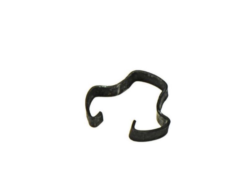

Und, BTW, du kannst die HBZ für den 67er Mustang nicht verwenden, es sei denn, du rüstest den Bremskraftverstärker nach. Die sind nämlich alle für Bremskraftverstärker, und denen fehlt unter Umständen der Clip am Push Rod. Der genannte Raybestos HBZ ist für manual Disc/Drum

Sagt keiner, dass es nicht geht. Aber diese Hauptbremszylinder für Power Brakes haben nicht den Sicherheitsclip, der ein Herausfallen der Kolbenstange verhindert. Mit Manual Brakes würde ich niemals ohne diesen Clip fahren.
Der Clip ist immer an der Kolbenstange, nicht am HBZ.
Auch deswegen empfehle ich immer die alte Kolbenstange zu verwenden.

Ja, der Clip ist an der Stange, aber wenn du z.B. den Raybestos HBZ kaufst, ist der Clip mit Stange dabei, das war gemeint :D
