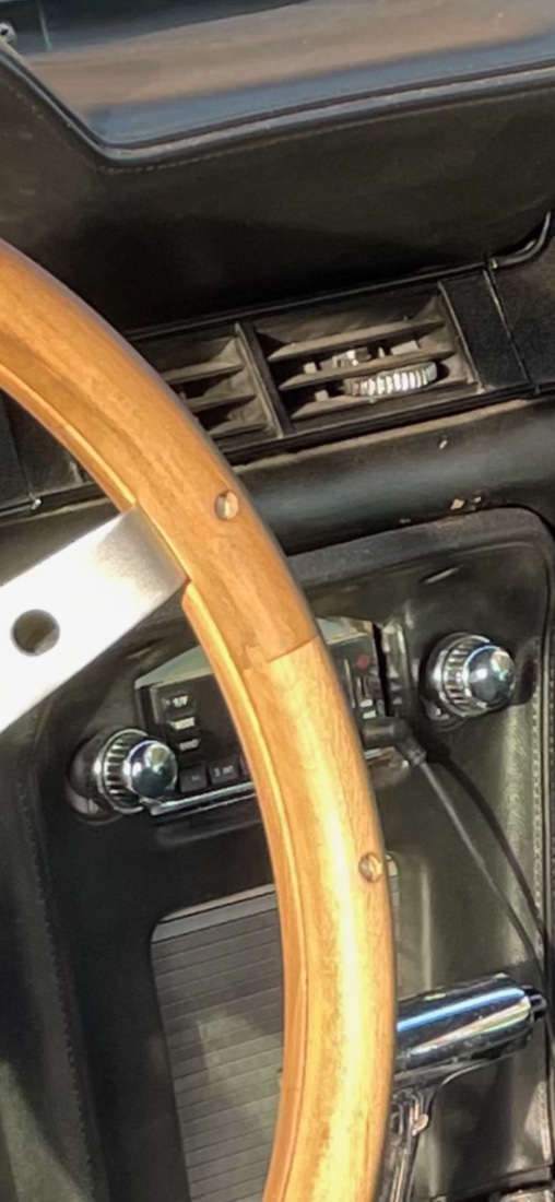

Das angesprochene "center vent" ist doch gar nicht abgebildet?
Ich denke, das müsste dieses Teil sein: https://www.ebay.at/itm/204255472615
Ich würde ein ein Bisschen Nitro auf ein Tuch geben und einfach mal über die erhabenen, silbernen Bereiche drüberwischen.
Danach mit Wasser / feuchtem Tuch nachreinigen, viel kann da meiner Meinung nach nicht schiefgehen.

So sieht’s aus bei mir…
