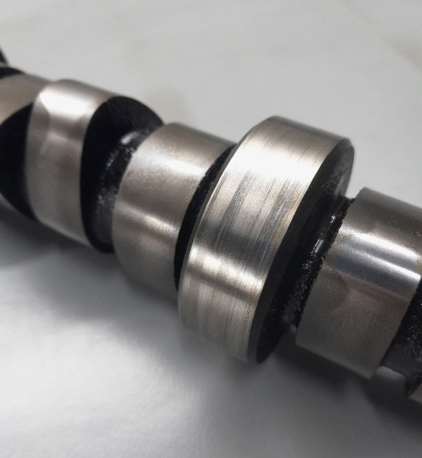

Die Nockenwellenlager sind alle hinüber.
Die Nockenwelle hat ein paar leichte Spuren abbekommen, die sich evtl. weg polieren lassen ???

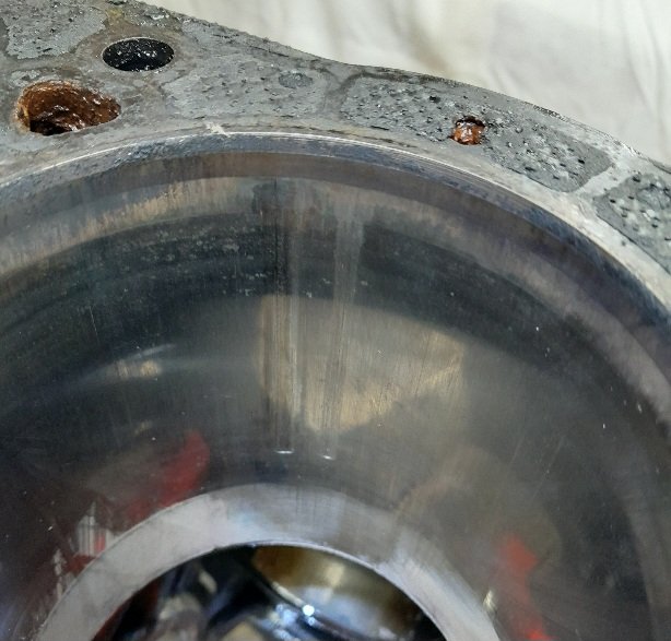

Der Hohnschliff ist an keinem Zylinder mehr erkennbar.

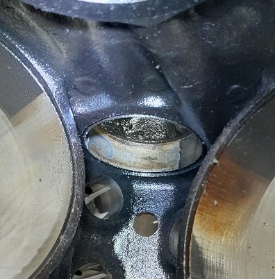

Vom Kolben Nr.7 ist ein Kolbenring gebrochen. Zylinder 7 sieht jetzt leider so aus.

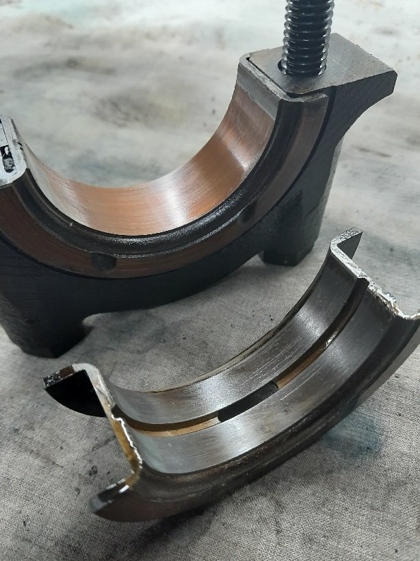

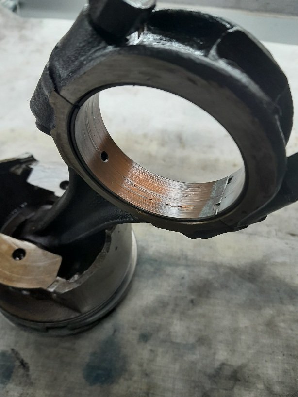

Kurbelwellenlager und Pleullager sehen ebenfalls nicht mehr gut aus.

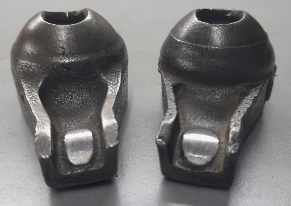

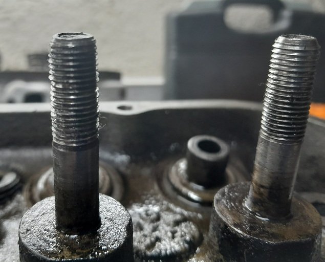

Bei einigen Kipphebelbolzen ist das Gewinde etwas hinüber. Ich weiß nicht, ob man das so lassen kann.
Ich glaube die Kipphebel werde ich auch alle ersetzen müssen.

Nockenlager: Kosten nur €10,- ja der komplette Satz.
Nockenwelle und Hydrostössels: Eine Original "Identische" Nocke mit Hydrostössel , keine €250,-

Hauptlager, Pleuellager - da reichen €35,-

Ich sehe an den Zylindern keine obere Nut - also reicht leicht honen bis wieder ein Kreuzschliff sichtbar wird. Kannst in Eigenregie machen, das Hongerät dazu kostet einen 20er.
Die kleine Fressspur macht so gut wie nichts aus.

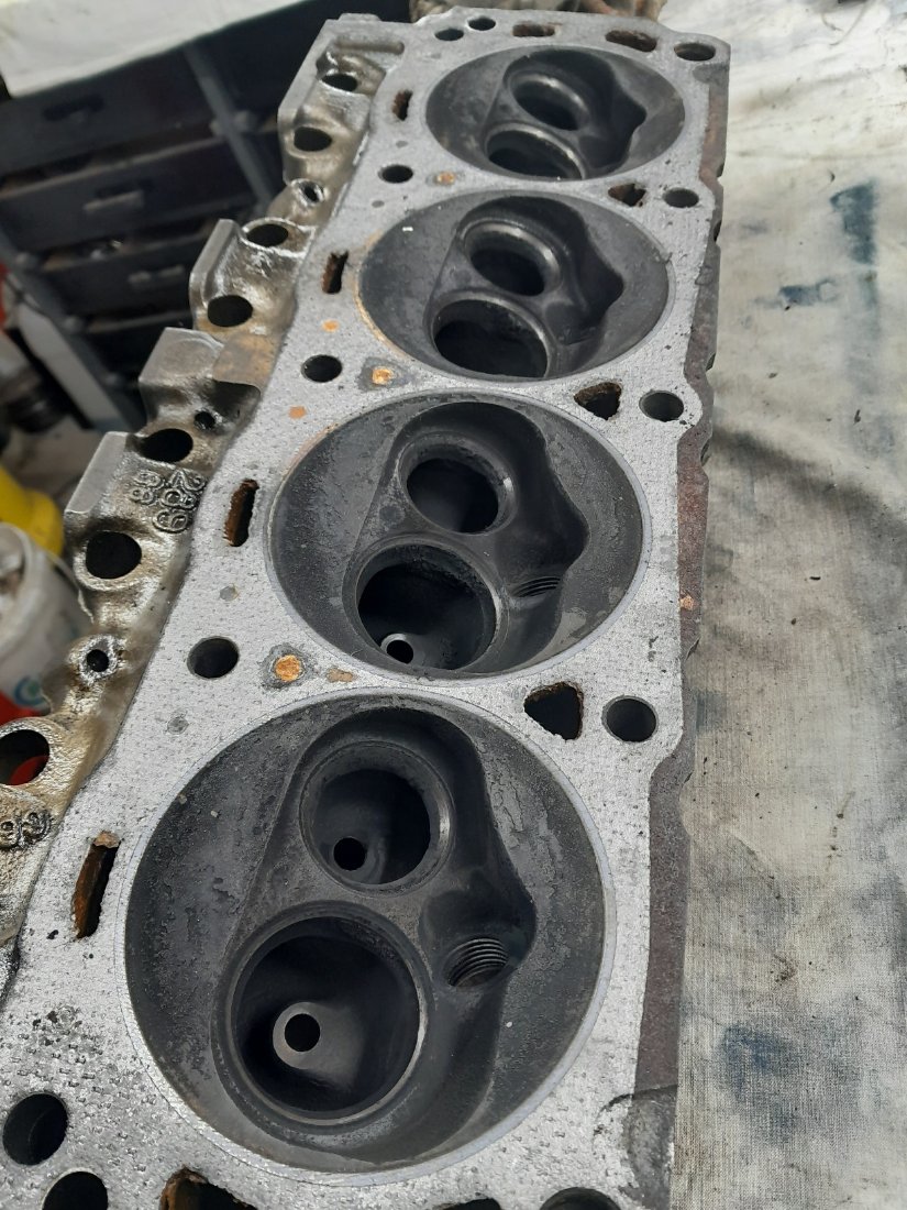

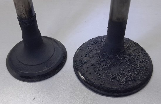

hier noch die Fotos vom Zylinderkopf und von zwei Ventilen.
Die restlichen Ventile sehen genauso aus.
No Risk, no Fun.
Beiträge: 5019
Wohnort: Ruhrgebiet
Re: Kurioser Fund in der Ölwanne
Beitrag von torf »
Teile gibt's bei Rockauto oder hier in D bei den üblichen Verdächtigen (z.B. Stang-Parts). Wenn die Ventilsitze nicht defekt sind und noch ein ordentliches Tragbild haben, reicht ein Einschleifen....ebenfalls günstig ;)
Das Spiel in den Führungen kannst Du mit der Messuhr prüfen oder mit sensiblen Finger wackeln. Der Motor lief doch vorher....am Ende nur eine Frage des Anspruchs :idea:
Die Lagerstellen mit Schmirgel (800- 1200 -1500) nass polieren.
