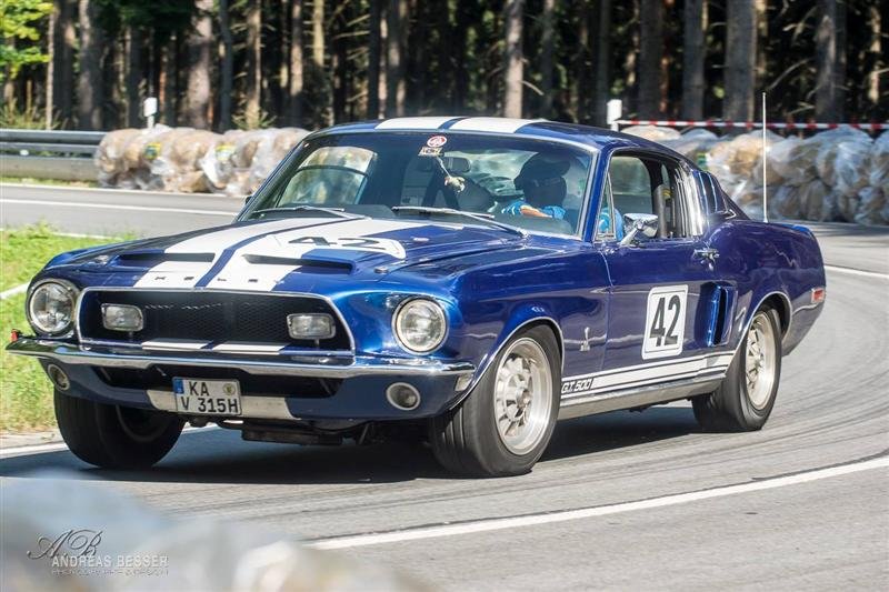

Hi Jannik,
ja, ich habe und fahre (seit 30 Jahren) auch einen 68er GT500.
Motor ist der originale 428er mit ein paar Mods, wie Edelbrock Alu Köpfen, Hooker Headers, Weber Vergaseranlage, Differentialsperre und TKO 5 Gang.
Fahrwerk ist mit Borgeson Lenkung, Shelby Drop, Tieferlegung, Koni Dämpfern, hinterem Stabbi, Traction Masters und Porterfield Belägen gut zu fahren.
Guggst Du:
DSCF5276 (Medium).jpg (119.81 KiB) 1585 mal betrachtet
Beim Lückendorfer Bergrennen

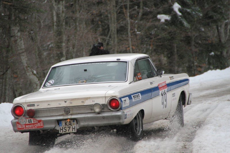

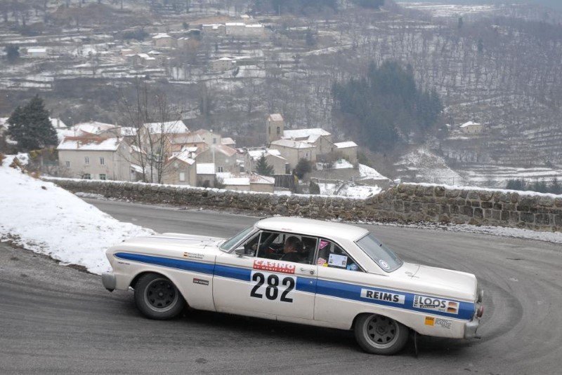

Öfter als den Shelby bewege ich den Falcon im Grenzbereich, hier ein paar Bilder von der Rallye Monte Carlo:
