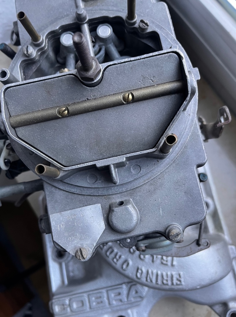

Wenn ich das richtig sehe, ist das ein passender für den 64,5er. Auch sollte das einer für ein c4 sein - also dashpot. Den Preis find euch auch vollkommen okay, wenn sonst nichts beschädigt ist usw.

So schaut der manual dazu aus. Neben denen für den K hab’s für den 64,5 Mustang nur sehr wenige Vergaser zur Auswahl.

swingkid hat geschrieben: ↑Mo 18. Dez 2023, 09:54 So schaut der manual dazu aus. Neben denen für den K hab’s für den 64,5 Mustang nur sehr wenige Vergaser zur Auswahl.
Dichtung ist falsch herum! Schon gesehen?

mem hat geschrieben: ↑So 17. Dez 2023, 22:23 Ja genau..... die Nummer stimmt, aber da hört's auch schon auf..... da sitzen Teile dran, die da nicht dran gehören.... daher ist meine Vermutung, daß der in Amerika überholt worden ist.....
Und wenn er mit den richtigen Teilen überholt wurde, finde ich den Preis mehr als ok.... aber das bezweifle ich....
Vielleicht werden wir das irgendwann mal vom Käufer erfahren 😉
Welche Teile passen denn da nicht oder gehören da nicht hin?
Steht in der Anzeige, dass der in den USA überholt wurde.
Preislich war das ein Schnapper.
Wenn der Käufer hier im Forum unterwegs ist kann er ja mal Posten wie das Innenleben aussieht.

swingkid hat geschrieben: ↑Mo 18. Dez 2023, 09:46 Wenn ich das richtig sehe, ist das ein passender für den 64,5er. Auch sollte das einer für ein c4 sein - also dashpot. Den Preis find euch auch vollkommen okay, wenn sonst nichts beschädigt ist usw.
Da muß ich widersprechen C4 hatten keinen dashpot, zumindest nicht die Mustangs.... ich lass mich aber gerne vom Gegenteil überzeugen wenn ich ne Quelle bekomme wo das steht.....

stangman64 hat geschrieben: ↑Mo 18. Dez 2023, 17:59
..... wie gesagt, gebranntes Kind was Vergaserüberholungen in Amerika angeht und ich weiß, das ich nicht der einzige bin.... da bin ich halt sehr vorsichtig..... wenn alles original, isses n Schnapper hab noch 2 hier liegen, die ich ganz sicher nicht für den Preis hergeben würde. Und der dashpot lässt sich schnell demontieren.....aber er gehört da meines Wissens nach nicht dran.....

mem hat geschrieben: ↑Mo 18. Dez 2023, 18:48
Mich interessiert deine Quelle auch!

swingkid hat geschrieben: ↑Mo 18. Dez 2023, 20:17
Ich habe dich doch jetzt zuerst gefragt, sei doch bitte so nett und nenn mir eine Quelle.....ich lerne jeden Tag dazu und es wäre kein Problem für mich, wenn du recht hast🤷‍♂️❓️

mem hat geschrieben: ↑Mo 18. Dez 2023, 21:19 https://youtu.be/ZHvhQdVS2lA?si=U2mzF3rI_8xBAysS
Martin, du sagst, die C4 haben keinen Dashpot. Idr haben aber Automaten mW einen Dashpod. Du behauptest etwas, das außer der Norm liegt aber verlangst die Beweisführung von jemand anderem.
Falls es tatsächlich so ist, hab ich bestimmt kein Problem damit und freue mich sehr über neues Wissen. Deshalb verwende ich auch immer gern den Konjunktiv, da es gerade im Bereich mustang nichts gibt, was es nicht gibt und es so viele Leute gibt, die mehr wissen als ich.
Aber solche Videos einzubinden ist tatsächlich nicht meins. Ich bin hier mal raus :roll:
