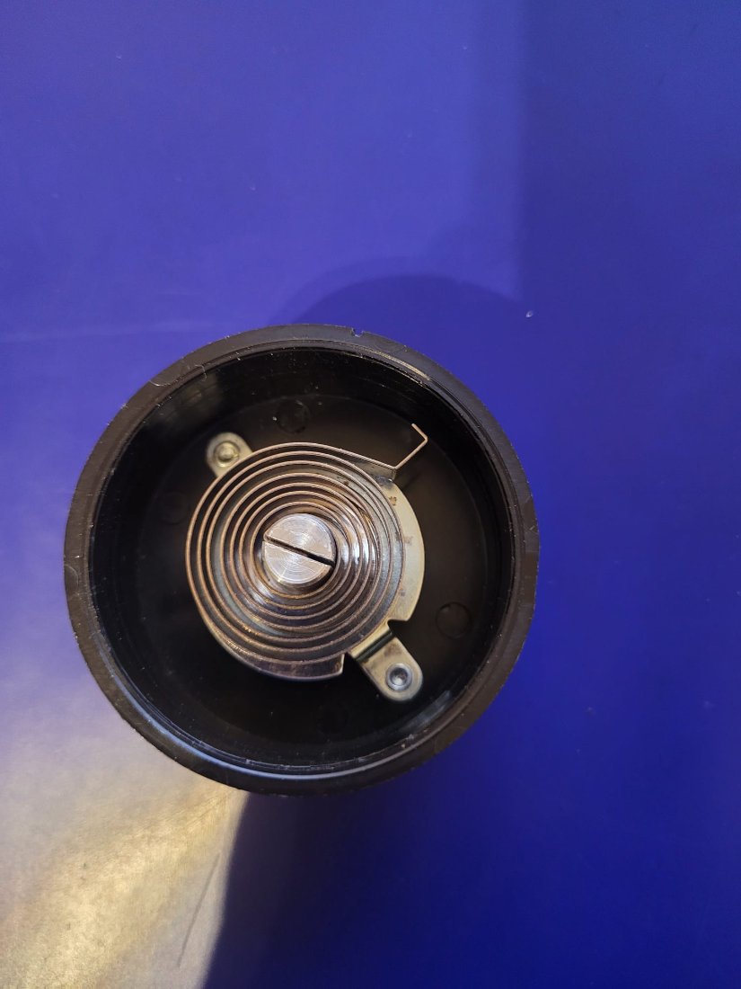

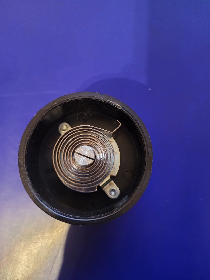

von Jui
yab hat geschrieben: Di 12. Dez 2023, 19:33 Meine Dose (anderer Vergaser) ist aus Kunststoff, meine ich. Oder lackierter Zinkdruckguss. Oder was weis ich. Die Bimetall-Feder hat jedenfalls u.U. nix von der Masse über die Schraubpunkte. Daher muss ich zumindest 2 Kabel an den Dosendeckel stecken.
Hi Marino,
meine Dose sieht so aus:
Daher dachte ich, dass ich evtl. über den äußeren Rand Masse bekomme...

Re: Vergaser Autolite 2100 richtig einstellen
Verfasst: Di 12. Dez 2023, 20:42
von Elhocko
Jui hat geschrieben: Di 12. Dez 2023, 16:01
... oben an der Chokestange in Kombination mit diesem kleinen Kolben hinter der Bimetalldose oder sie hatten, was bei den späteren offensichtlich der Fall war eine Membrane im oberen Deckel.
viewtopic.php?t=35442&hilit=elektrischer+choke&start=10
siehe letzten Beitrag
Der Kolben in der Dose bzw. der Hebel hinten am Vergaser auf dem Bild, haben eine andere Funktion.
Wenn du mehr Gas gibst, soll hiermit die Choke Klappe ein wenig weiter geöffnet werden, damit der Motor auch in der Kaltstartphase unter entsprechender Last, mehr Sauerstoff bekommt. Beide Teile ziehen über Ansaug-Vakuum die Choke Klappe entsprechend auf.
Verfasst: Di 12. Dez 2023, 21:02
von yab
Jui hat geschrieben: Di 12. Dez 2023, 19:42 meine Dose sieht so aus:
Da hast du recht.
