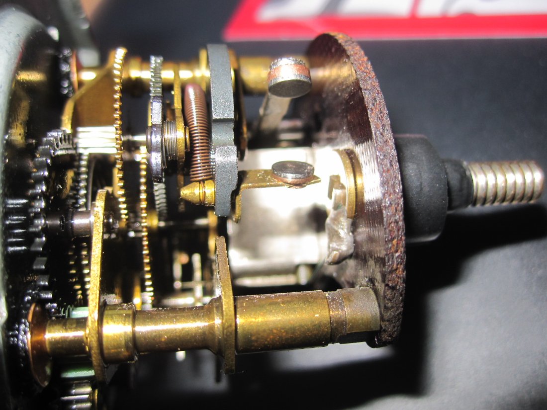

die Mechnik der Uhr ist TOP. Die Kontakte des Auslösemechanismus sind verschlissen. Auflöten hatte leider nichts gebracht. Hier ein Foto.

Hi, ich würde einen Unterbrecher Kontakt aus dem Zündverteiler dazu opfern. Das sollte eigentlich funktionieren.

Hallo Frank,
ich denke Roland hat da nicht unrecht
Es muß einen Grund geben, warum die Kontakte so schnell abbrennen.
Wenn, wie Michael schreibt
Fließt ein zu hoher Strom über die Kontakte, führt das zu einem zu starken Abreißfunken der dann Material abträgt.
Noch eine Idee zum Reparaturversuch...
In den meisten Standardrelais sind solche Kontaktpunkte verbaut, wie auf deinem Foto dargestellt.
Eventuell könnte ein solches Standardrelais (30A) für ein paar Euro als Spender herhalten, einen Versuch wäre es wert.
roland_t5 hat geschrieben: ↑Mi 13. Dez 2023, 11:05 Vielleicht misst du auch mal die Stromaufnahme der Uhr. Irgendwann sind die Kontakte hinüber, klar, aber oft deuten verzunderte Kontakte auf hohe Schaltströme hin. Ich kenne den Aufbau der Uhr nicht, aber eventuell ist etwas schwergängig und darum ist die Stromaufnahme erhöht.
Nutzts nix, schadts nix...

neue Kontakte wurden eingebaut. Danke an alle Tippgeber.

Sieht super aus.
Hoffentlich läuft sie ab jetzt wieder dauerhaft.

das sieht nach einer sehr guten Reparatur aus. Fachmännisch sehr sauber ausgeführt!
Wie wurden die Kontakte auf den alten Trägern fixiert (löten, schweißen, kleben??)
Sieht sicherlich am originalsten aus. Ich hatte mir überlegt, die mit Lötzinn sehr schnell verschleißenden "Ersatzkontakte" durch eine einfache Transistor Schaltung zu entlasten, damit hätte das auch dauerhafter funktionieren können.
