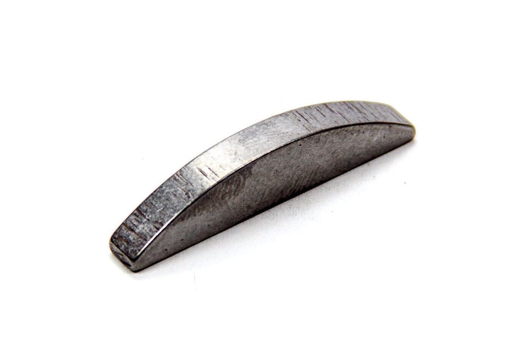

Re: Balancer Montage
Verfasst: Di 2. Jan 2024, 16:22
von immerfernweh
Marcus,
Diese Feder sieht so wie auf dem Bild aus.
Diese sitzt in einer Nut der Kurbelwelle und kann mit leichten Schlägen mit einem Schonwerkzeug herausgehebelt/herausgeschlagen werden. Ich kenne keine Kurbelwelle, bei der diese Feder ein festes Teil der Kurbelwelle ist.
Gruß Frank
