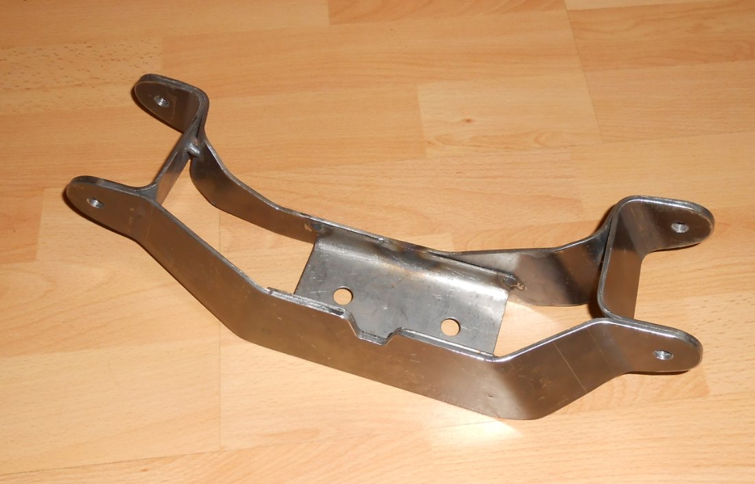

So, kurzes Update:
Tagesziel erreicht.

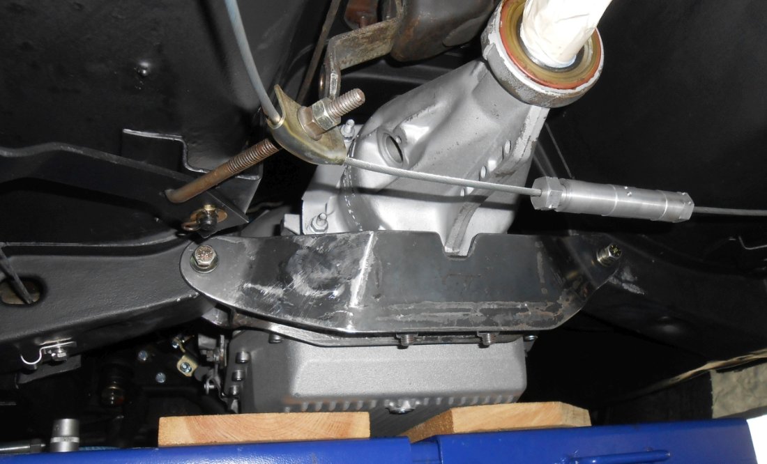

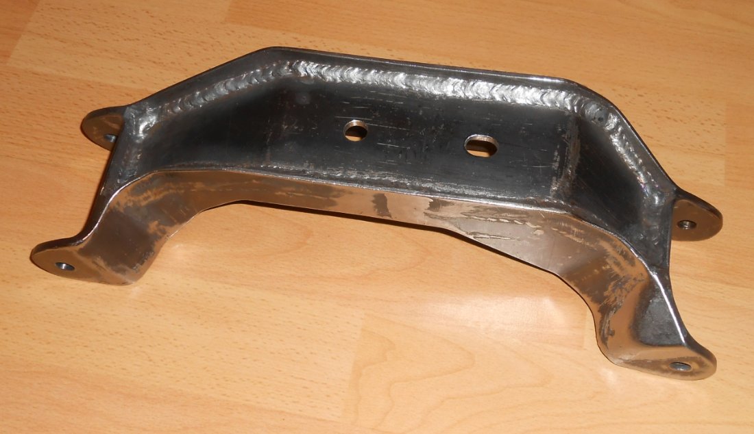

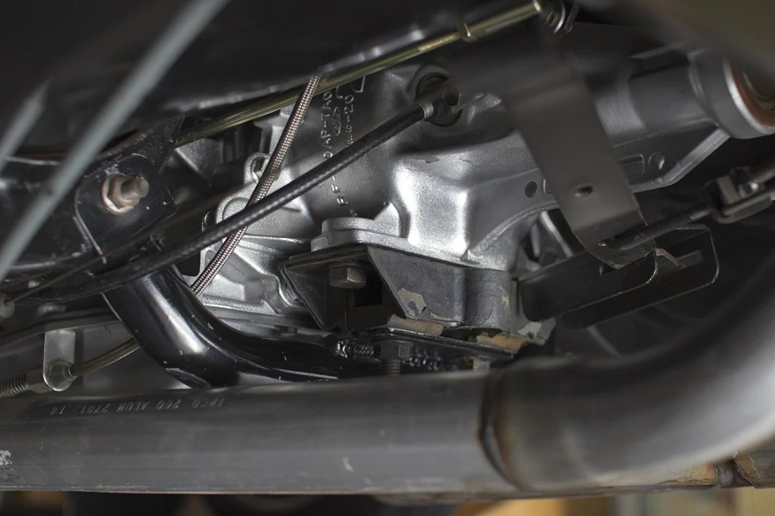

Hatte den Getriebequerträger vor einigen Tagen schon mal begonnen ... ... und heute so gut wie fertig gemacht. Die Träger, die man so kaufen kann haben mir nicht gefallen, weil bei denen am Ende die Abgasrohre recht weit nach unten kommen. Vielleicht komm ich morgen Vormittag dazu den Träger mal zur Probe einzubauen - hoffentlich passt das Ding...
Tagesziel erreicht.

Servus und guten Morgen,
für die Interessierten:
Probeeinbau hat erstmal geklappt, wenngleich sich das Teil beim Schweißen doch wieder ein wenig verzogen hatte - wie immer eben... Einen schönen Sonntag Euch allen!
Werner
Werner

Hi,super hat geschrieben: ↑Sa 3. Feb 2024, 18:56
schön gemacht der Träger, aber auch mit dem runden Träger sitzt die Auspuffanlage nicht tiefer.
Den die geht seitlich am Träger vorbei, genau mittig unter der Befestigungsschraube des Trägers. Dort ist der höchste Punkt am Unterboden.
Die Auspuffanlage auf dem Bild ist völlig falsch verlegt.
Patrick

Ja, ist gut geworden der Träger....nicht zu vergleichen mit meinen Schweißkünsten.
Vom Gefühl her, hätte etwas weniger Nahtlänge (Nähte mit Unterbrechungen) auch gereicht= weniger Hitzeeintrag und nicht ganz so bocksteif.
Aber wo hier das Optimum ist, weiß ich auch nicht.
Gruß Matthias
Gruß Matthias

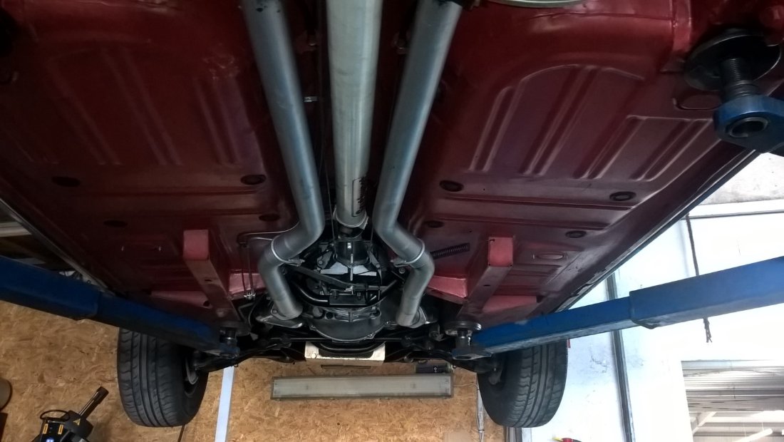

Patrick,
Nur Interesse halber, hättest du vielleicht ein Foto wie die Sache mit dem Rohrträger und richtig verlegten Auspuffrohren aussieht - hab schon ein wenig gegoogelt aber nichts gescheites gefunden.
Thanks.
Thanks.

Hier ein Bild von meinem alten Mustang.
Die Auspuffrohre laufen immer seitlich am Getriebe vorbei, nicht darunter.

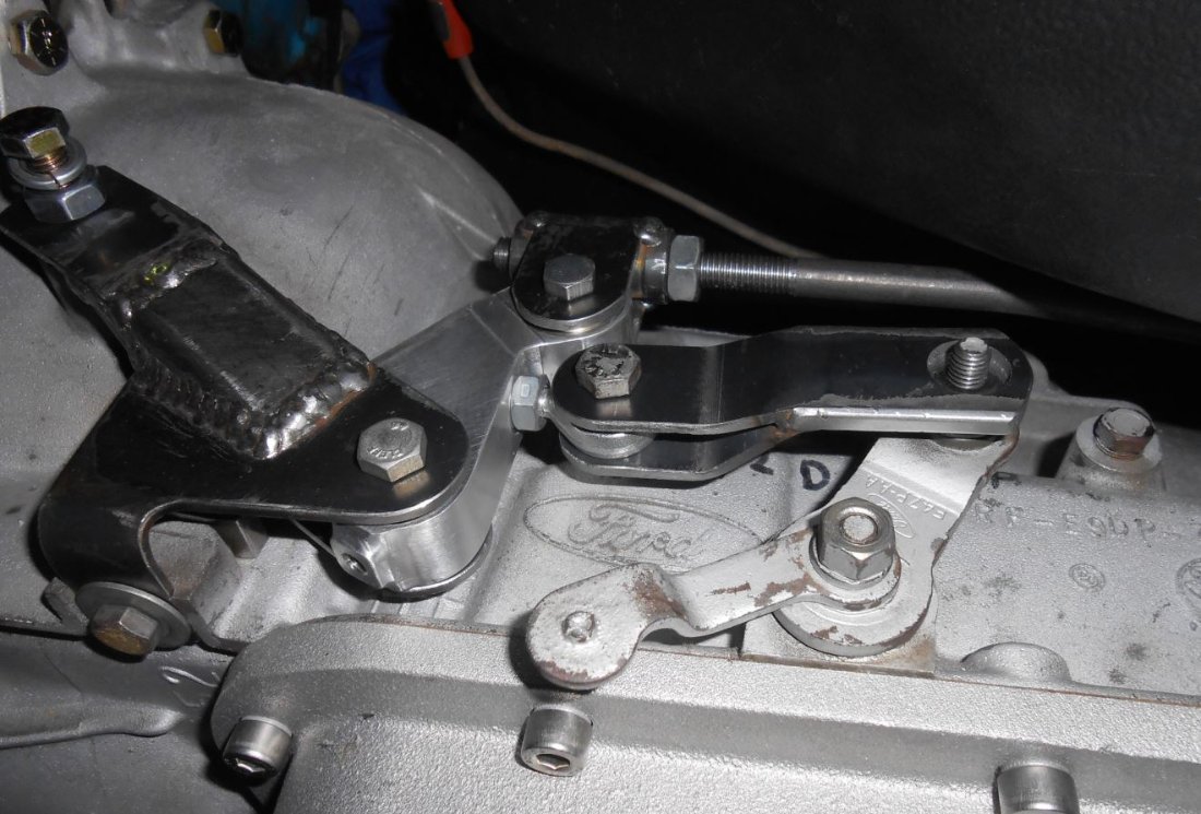

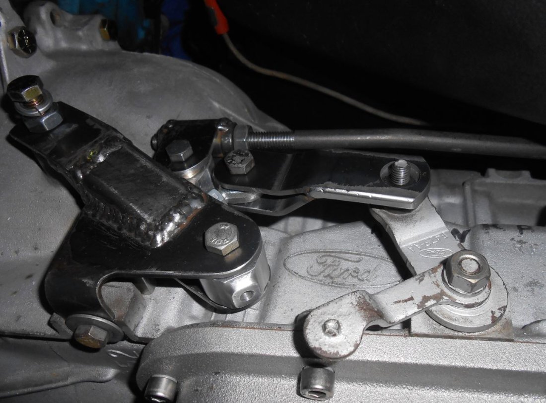

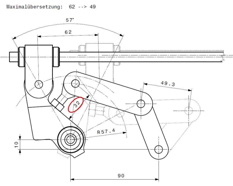

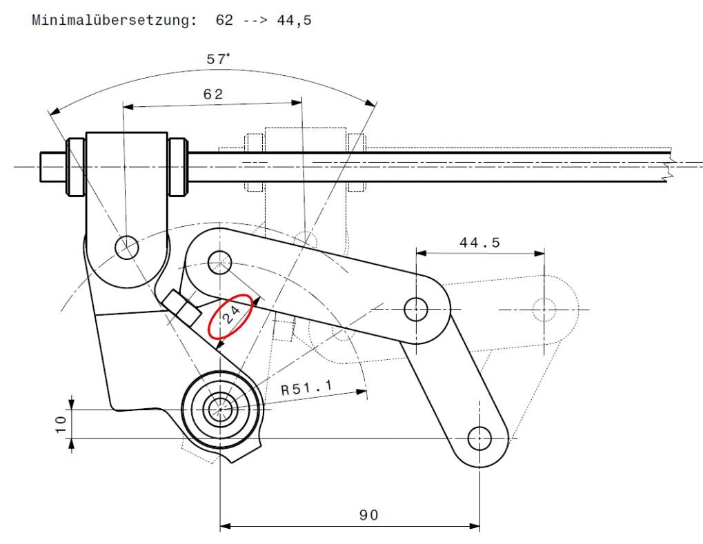

Hab mir Gedanken zur Hebelei gemacht, um den Shifterweg auf den Weg des Hebels am Getriebe abzustimmen. Hab mir selbst was gebaut was ich hinsichtlich Übersetzungsverhältnis auch ein wenig einstellen kann, damit am Ende die Lage des Wählhebels möglichst perfekt justiert werden kann.
Nachdem ich die Geometrie so gut es ging am Auto rausgemessen hab, bin ich auf einen horizontalen Weg am Anlenkpunkt des Shifters von ca. 62mm gekommen, der Anlenkpunkt des getriebeseitigen Hebels macht einen Weg von ca. 46mm.
Hab also versucht ein Übersetzungsverhältnis im Bereich von etwa 62 : 46 zu erreichen.
Naja, in der Theorie sah mein Entwurf dann für die Max- bzw. Min-Übersetzung so aus:
Und in Realität ist das draus geworden:
In Stellung P: sowie in Stellung 1: Und ja, ist ein wenig over-engineered - aber warum einfach, wenn's auch kompliziert geht

Beeindruckend
das ist Mal eine saubere Konstruktion.

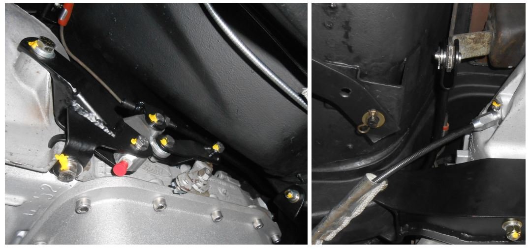

- Die neu angefertigte Hebelei für den Schifter ist drin und funktioniert trocken erstmal. Mal sehen ob's auch so gut geht wenn das Auto zum ersten Mal nach dem Getriebetausch wieder angelassen wird - was aber noch ein wenig dauern wird...

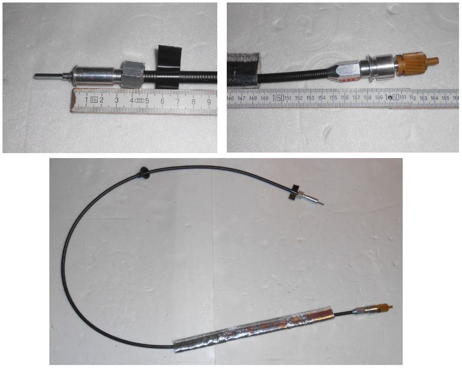

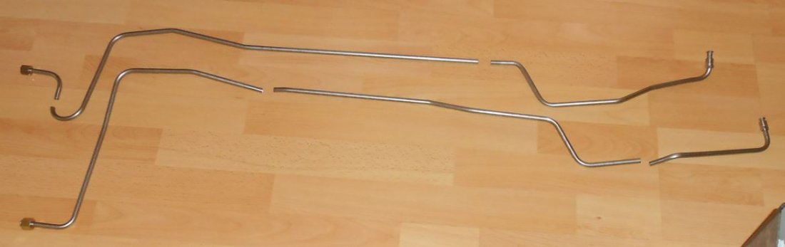

- Die Tachowelle (Lokar Speedometer Cable, Cut-To-Fit) hab ich auch abgelängt und wieder eingebaut - Die überholte und fein gewuchtete Kradanwelle ist ebenfalls wieder drin Am Getriebeausgang hab ich mir einen Wellendichtring mit kurzem "boot" bei American Mustang besorgt (Item-#: 76074A), den ich zuvor noch eingebaut hab.
- Tja, und dann dachte ich ich bau noch schnell die Ölleitungen ein. Hatte mir über Summit diese Edelstahlleitungen besorgt
https://www.summitracing.com/parts/cst-mut1023-sc - in der Hoffnung, die wären Plug-and-Play - aber Pustekuchen. Passten hint und vorn nicht. Wat-n-Shit! Hab das Gelump nun zersägt.. Dreh mir nun ein paar Schlauchnippel zum Verpressen eines 8er Hydraulikschlauches - ich hoffe damit kann ich das Zeug doch noch halbwegs verwendbar machen.

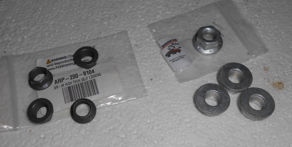

- Dann hatte ich mir noch Wandlermuttern von ARP bestellt. Als ich die dann da liegen hatte musste ich ein wenig schmunzeln weil die gar so filigran sind - okay alle hypen ARP - in dem Fall nehm ich dann aber doch lieber die guten alten original Bundmuttern. Die sehen aus meiner Sicht vernünftiger aus Naja - das war's dann für heute
