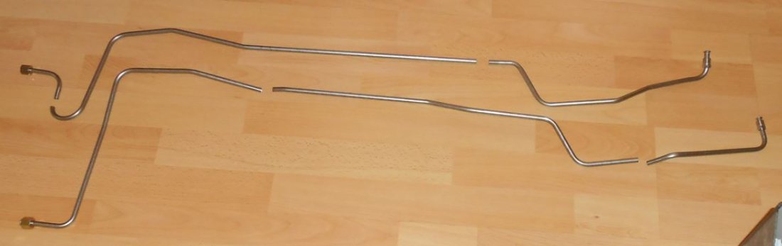

- Tja, und dann dachte ich ich bau noch schnell die Ölleitungen ein. Hatte mir über Summit diese Edelstahlleitungen besorgt
https://www.summitracing.com/parts/cst-mut1023-sc - in der Hoffnung, die wären Plug-and-Play - aber Pustekuchen. Passten hint und vorn nicht. Wat-n-Shit! Hab das Gelump nun zersägt..
Dreh mir nun ein paar Schlauchnippel zum Verpressen eines 8er Hydraulikschlauches - ich hoffe damit kann ich das Zeug doch noch halbwegs verwendbar machen.
