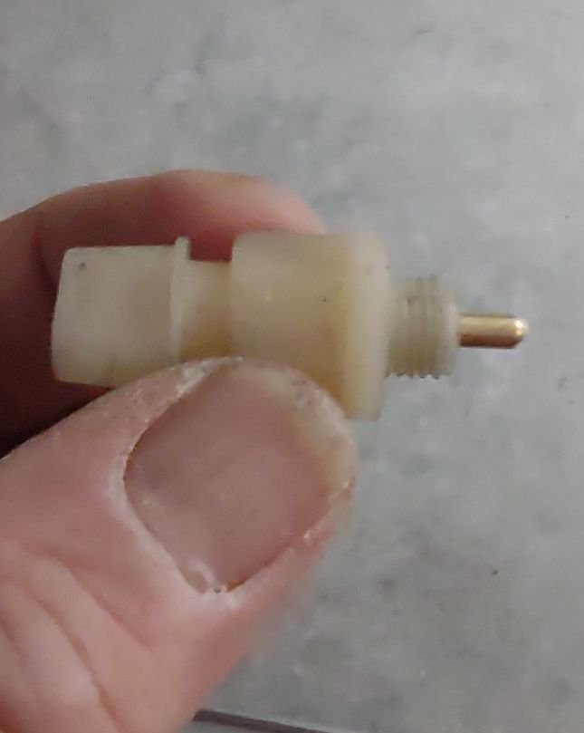

Ich dachte, ich hätte die Fotos schon heute Mittag gepostet. Hier sind sie jetzt:
2024-02-06 Stecker Bremswarnlichtschalter.jpg (40.06 KiB) 792 mal betrachtet
2024-02-06 Bremswarnlichtschalter Steckerseite.jpg (33.05 KiB) 792 mal betrachtet
2024-02-06 Bremswarnlichtschalter Einschraubseite.jpg (28.13 KiB) 792 mal betrachtet
Bei einer Verbindung im Stecker (also der Plastikteil, wo die beiden Kabel fest mit verbunden sind) würde sich immer eine Funktion der Lampe testen lassen, aber eine lose Steckverbindung nicht überprüfen und in diesem die volle Funktionsfähigkeit nur vorgaukeln.
Und: ja, jetzt habe ich begriffen, worauf du hinaus willst. Recht hast du.
Dann wird aber der "aktuelle" Schalter bei mir nicht auf den Stecker passen. Wobei der Stecker sowieso merkwürdig aussieht. Fast als sein ein weiblicher Flachquetschverbinder von der Schalterseite in den Stecker geschoben (ist auch nicht korrodiert). Vielleicht ein "Workaround", weil es nach meiner Erinnerung die "zweipoligen" Schalter eine Weile nicht gab. Muss ich nochmal genauer anschauen, wenn ich dazu komme.
Danke für's hartnäckig bleiben! :-)

yab hat geschrieben: ↑Mi 7. Feb 2024, 00:07 ... Wobei der Stecker sowieso merkwürdig aussieht. Fast als sein ein weiblicher Flachquetschverbinder von der Schalterseite in den Stecker geschoben (ist auch nicht korrodiert). Vielleicht ein "Workaround", weil es nach meiner Erinnerung die "zweipoligen" Schalter eine Weile nicht gab.
Genauso ist es wohl. Ich habe den Eindruck, als würde ich den Flachstecker nicht ohne Beschädigung des Bremswarnlichtsteckers heraus bekommen. Also bleibt es erstmal so.

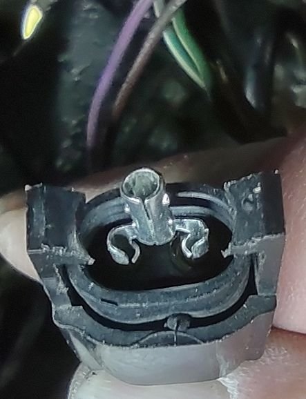

Ich habe gestern den neuen Schalter bekommen. Und es ist exakt der gleiche, wie mein vorheriger auf den Fotos.
In dem hier abgebildeten Kabel ist ein dreipoliges Teil des Steckers hängen geblieben. Mit wenig Gewalt ging er raus.

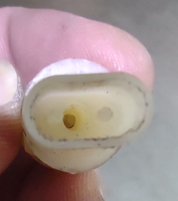

Die zwei in den Stecker gedrückten Pins sitzen im Normalfall auf den Kunststoffpins des Steckers.
2024-02-06 Bremswarnlichtschalter Steckerseite.jpg (33.09 KiB) 673 mal betrachtet
Der runde "Anschluss" sitzt in der Bohrung des Stecker. Wird der Pin des Schalters durch Verschiebung des Kolbens im Druck-differenventil / -verteiler nach oben gedrückt, weil es vorn/hinten einen großen Druckunterschied gibt, stellt das einen Massekontakt her. Licht an.
Leider finde ich gerade das dreipolige Teil nicht für ein Foto. Taucht es auf, reiche ich was nach. Aber vielleicht ist es auch so zu verstehen.

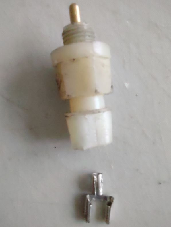

Hier nochmal ein Bild des Schalters mit Dreifachkontakt, der oben reingehört / drinsitzt, wenn man den Schalter neu kauft.
Nach dem Foto wollte ich den Dreierkontakt etwas gerader bieg ... zack, gebrochen. Vermutlich hatte er schon einen weg vom Rausdröseln aus dem Stecker, wo das Ding sehr fest drin steckte.
Marino
