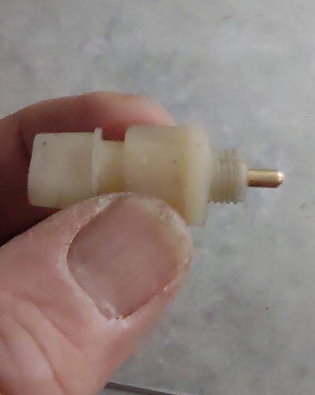

Ich habe gestern den neuen Schalter bekommen. Und es ist exakt der gleiche, wie mein vorheriger auf den Fotos.
In dem hier abgebildeten Kabel ist ein dreipoliges Teil des Steckers hängen geblieben. Mit wenig Gewalt ging er raus.
2024-02-06 Stecker Bremswarnlichtschalter.jpg (40.05 KiB) 612 mal betrachtet
Die zwei in den Stecker gedrückten Pins sitzen im Normalfall auf den Kunststoffpins des Steckers.
2024-02-06 Bremswarnlichtschalter Steckerseite.jpg (33.09 KiB) 612 mal betrachtet
Der runde "Anschluss" sitzt in der Bohrung des Stecker. Wird der Pin des Schalters durch Verschiebung des Kolbens im Druck-differenventil / -verteiler nach oben gedrückt, weil es vorn/hinten einen großen Druckunterschied gibt, stellt das einen Massekontakt her. Licht an.
Leider finde ich gerade das dreipolige Teil nicht für ein Foto. Taucht es auf, reiche ich was nach. Aber vielleicht ist es auch so zu verstehen.

Hier nochmal ein Bild des Schalters mit Dreifachkontakt, der oben reingehört / drinsitzt, wenn man den Schalter neu kauft.
Nach dem Foto wollte ich den Dreierkontakt etwas gerader bieg ... zack, gebrochen. Vermutlich hatte er schon einen weg vom Rausdröseln aus dem Stecker, wo das Ding sehr fest drin steckte.
