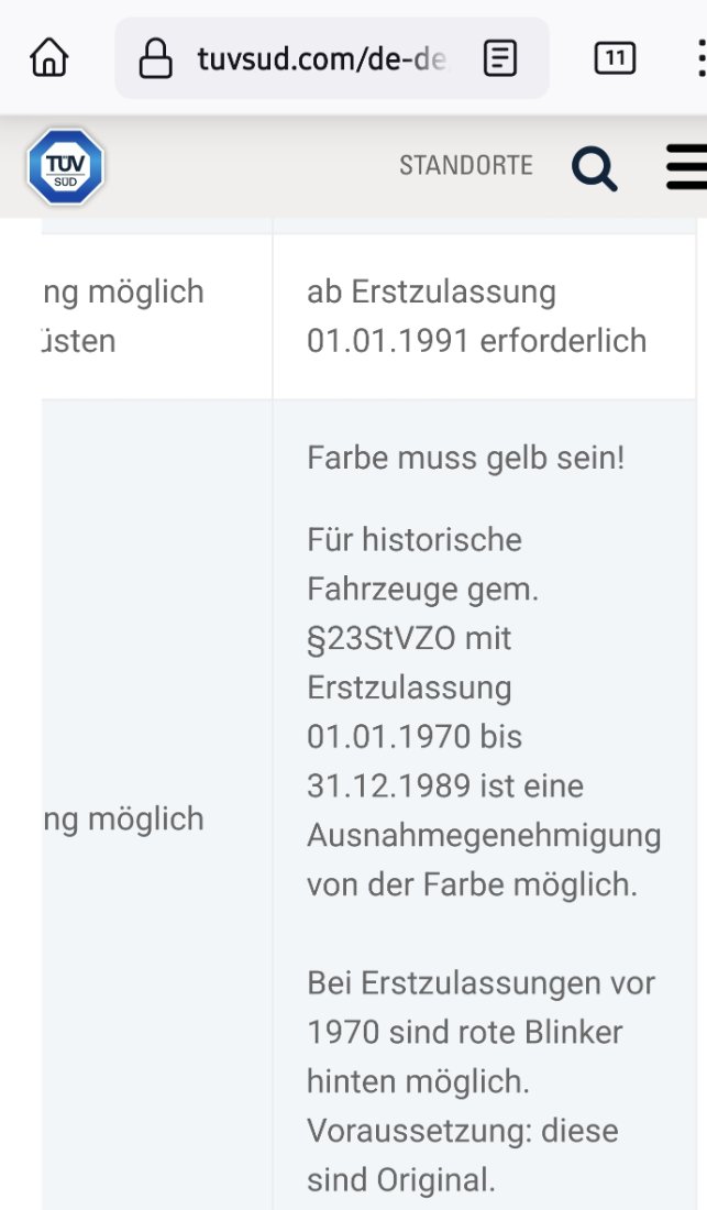

In DE dürfen die Blinker bis 1968 rot bleiben.

yab hat geschrieben: ↑Di 20. Feb 2024, 22:48 In DE dürfen die Blinker bis 1968 rot bleiben.
Nö..... 01.01.1970..... danach mit Ausnahmegenehmigung möglich bis Ende 1989

yab
Beiträge: 1231
Re: Rückfahrlicht/Blinker hinten EU
Beitrag von yab »
Was genau ist an meinem Satz oben falsch?

yab hat geschrieben: ↑Di 20. Feb 2024, 23:36 Was genau ist an meinem Satz oben falsch?
Wenn du so nachfragst 😅.... klar hast du recht....kann man aber auch so verstehen, das du meinst, das es nur bis 68 geht.... 😉😊.... und da war ich nicht der einzige, der das so verstanden hat 🤷‍♂️
