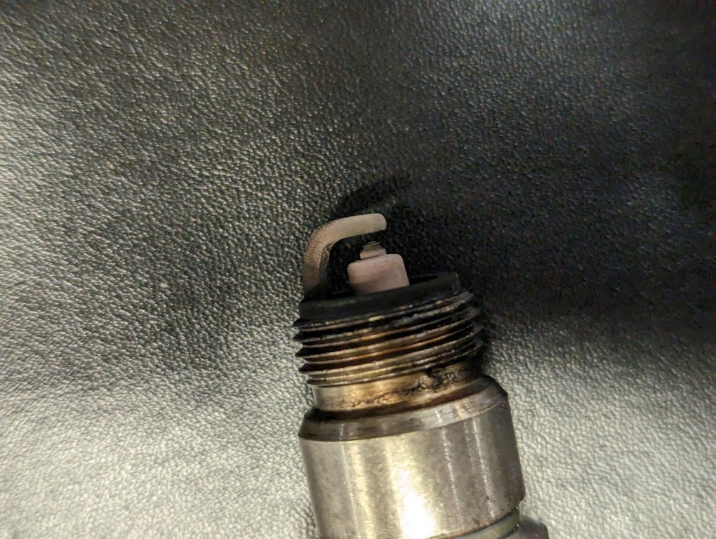

Heute war Gelegenheit mal alle 8 Kerzen zu ziehen
so sehen 7 der Kerzen aus. Eher aschweiß als rehbraun und nach dem letzten Gewindegang ist es rußtrocken
sieben helle Kerzen
sieben helle Kerzen
und so der Ausreiser, auf der rechten Bank; der "Winkel" ist hier dunkel und nach dem letzten Gewindegang wirkt die Kerze minimal feuchter
eine dunkle Kerze
eine dunkle Kerze
was sagt die Erfahrung (ich habe keine) zum Kerzenbild? Ist die eine Kerze ein deutliches Indiz, dass genau dort, das Öl mitverbrannt wird?
Gruß, Ronny

behemot hat geschrieben: Sa 23. Mär 2024, 17:04 Heute war Gelegenheit mal alle 8 Kerzen zu ziehen
Gruß, Ronny
Hi Ronny,
ja der Zylinder verbrennt ganz klar ordentlich Öl.
Die anderen Kerzen sind ordentlich. Mit dem heutigen Sprit sind die Kerzen eher weißlich statt rehbraun.
Patrick

Hallo PAtrick,
DukeLC4 hat geschrieben: Sa 23. Mär 2024, 17:22 ja der Zylinder verbrennt ganz klar ordentlich Öl.
danke für Deine Expertise.
Ich nehme an, ich ärgere damit nicht nur die Umwelt und erfreue den Ölhändler, sondern versaue mir mittelfristig den Brennraum (Ventilsitze usw.)? Es sollte also was unternommen werden.
Dort die Ventilschaftdichtungen zu tauschen sehe ich in Eigenleistung noch machbar, wenns aber an die Kolbenringe geht muss ja der Motor raus und am besten wieder zum Motorbauer - das Szenario gefällt mir so gar nicht.
Ich kann die Infos ja auch mal an Bastian Ebener schicken ...
Du bist ja wegen dem Auftreten bei Last schon immer tendenziell beim Kolbenring - gibst Du mir dennoch Hoffnung für die Schaftdichtungen?
Gruß und schönes Restwochenende
Ronny

behemot hat geschrieben: Sa 23. Mär 2024, 17:46 Hallo PAtrick,
Ronny
Hi Ronny,
die Ventilschäfte machen sich eher im Schiebebetrieb bemerkbar. In dem Moment ist die Drosselklappe zu, aber der Motor dreht noch recht hoch,
somit hast du einen hohen Unterdruck an den Ventilschäften. Dann saugt der Motor Öl an, wenn die Schäfte schon viel Spiel haben.
Richtige Ventilschaftdichtungen gibt es bei dein Motoren nicht. Es gibt nur kleine Gummikäppchen "Umbrellas", die sehen aus wie kleine Regenschirme. Die sitzen auf dem Ventil und bewegen sich mit dem Ventil auf und ab. Die sind nur dazu da das gröbste Öl vom Schaft fernzuhalten.
Die zu tauschen wird ganz sicher gar nichts bringen.
Ja wenn eine Kerze schwarz ist und der Motor beim beschleunigen blau qualmt würde ich dagegen was unternehmen.
Patrick
