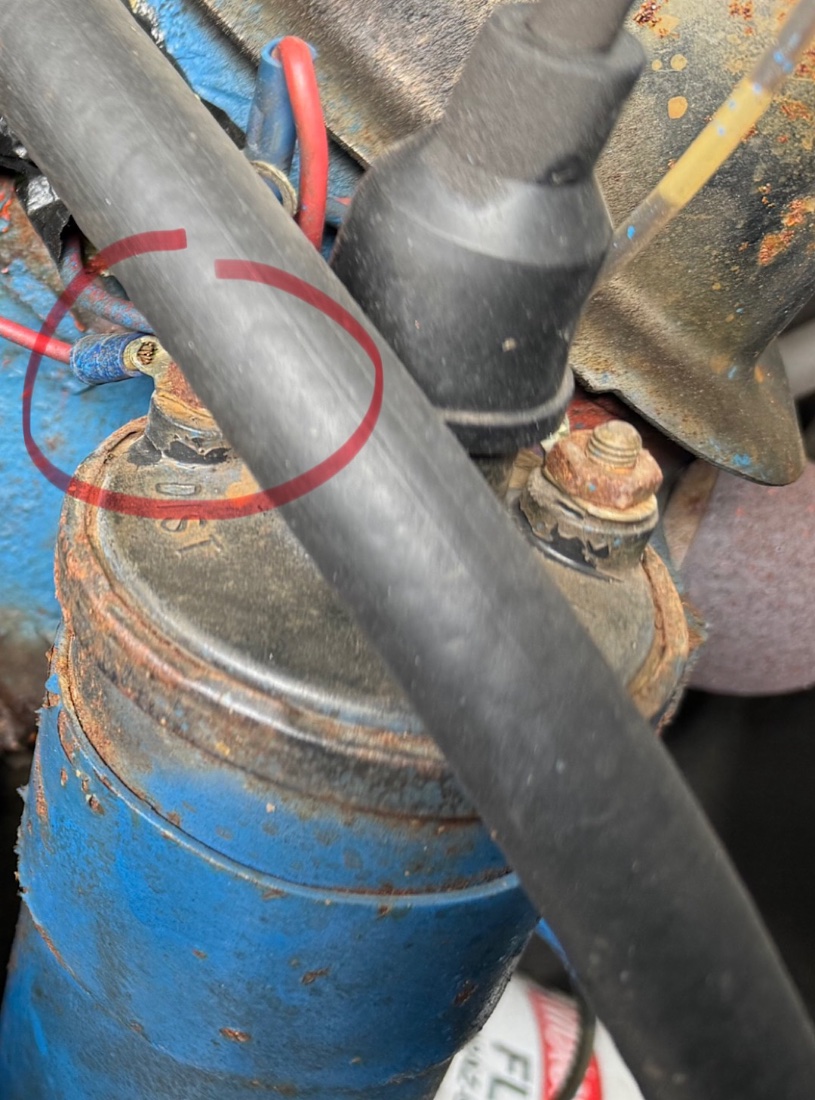

Habe ich den Drehzahlmesser richtig angeschlossen? Also auf der Seite wo das Kabel zum Zündverteiler geht? Beschriftung mit DIST.

Die Zündspule hat aber schon bessere Zeiten gesehen - die Dinger altern auch - gelegentlich mal ne neue -kostet nicht die Welt.
Anyway - "Dist" steht vermutlich für "Distributor", also Verteiler - dann ist es genau der richtige Anschluss.
Verifizieren, ob das rote Kabel an dem Anschluss tatsächlich zum Verteiler geht - dann passt es.#
Hanns

von kelpo
datadefender hat geschrieben: ↑So 17. Mär 2024, 16:59 Die Zündspule hat aber schon bessere Zeiten gesehen - die Dinger altern auch - gelegentlich mal ne neue -kostet nicht die Welt.
Hanns
Ja, Hanns da hast du Recht. Wie so viele Dinge an dem Auto schon bessere Zeiten gesehen haben. Die Zündspule steht auch auf meiner Liste, bin mir aber nicht sicher welche man da nimmt.
Und danke dir für die Antwort das ich es richtig gemacht habe. Der DZM funktioniert schon, aber ich habe mich über die Drehzahlen gewundert, das der Wagen kaum über 3000 kommt, dann schaltet die Automatik.
