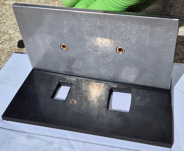

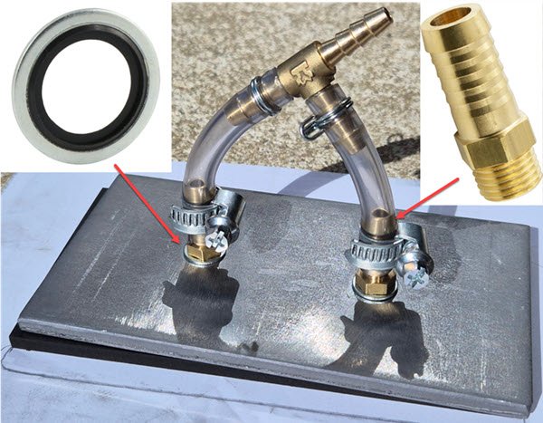

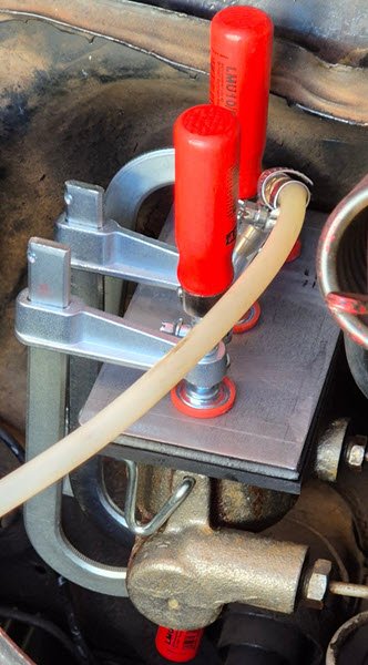

habe die Woche den Fehler gefunden. Ich habe einfach vergessen die Grundeinstellung der Trommel vorne vorzunehmen. Ist über die lange Dauer der Reparatur einfach untergegangen.
Dafür habe ich nun aber ein tolles Werkzeug für die Entlüftung gebaut.
Falls das einer für Zweikreis-Hauptbremszylinder nachbauen möchte:
6mm Stahlplatte ca. 150x80mm
5mm Benzinbeständige Gummimatte NBR/SBR
2x Schlauchtüllen mit metrischem Außengewinde
2x Hydraulik-Dichtringe mit NBR-Einlage
PVC Schlauch
T-Verbinder
3x Schraubzwinge mit 100mm Klemmbereich
Das ganze habe ich über ein Bremsentlüftungsgerät ähnlich wie im Amazon Link betrieben.
Wie in der Bewertung beschrieben, kann man auf die Einfüllverschraubung auch einen Adapter mit Druckluftstecknippel aufschrauben.
Dann kann man bequem über den auf 1bar gedrosselten Kompressor alleine entlüften.
https://www.amazon.de/gp/customer-revie ... dctrvw_srp
Ich habe zuerst geprüft ob das Werkzeug dicht sitzt. Dafür einfach mit dem Entlüfterwerkzeug ohne Bremsflüssigkeit darin Druck aufgebaut und geschaut ob dieser über paar Minuten gehalten wird.
Danach DOT 3 in das Werkzeug eingefüllt und wie bekannt entlüftet.
Die beiden Bremsflüssigkeits-Bereiche des HBZ liefen bei mir nicht randvoll. Das Luftpolster blieb erhalten. Somit auch keine Sauerei beim entfernen des Aufbaus.
