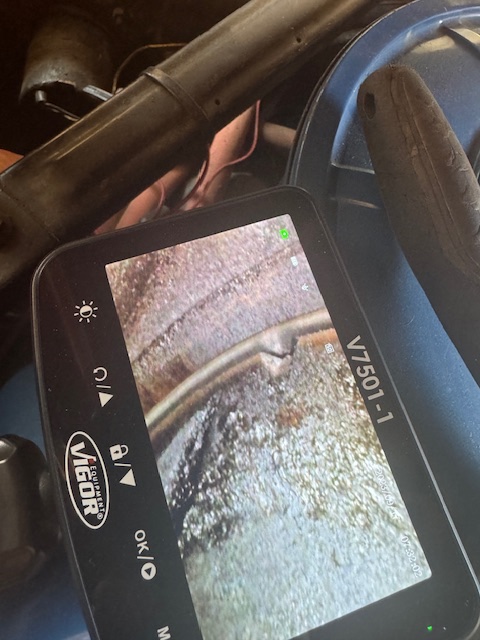

Du kannst für kleines Geld auch einen Kompressionstester oder auch ein Equipment für einen Druckverlusttest bei Ebäh oder Amazon kaufen. Damit bist Du unabhängiger von der Werkstatt. Habe nochmal Deinen ersten Thread gelesen und kann die 4-6 bar irgendwie auch nicht glauben.

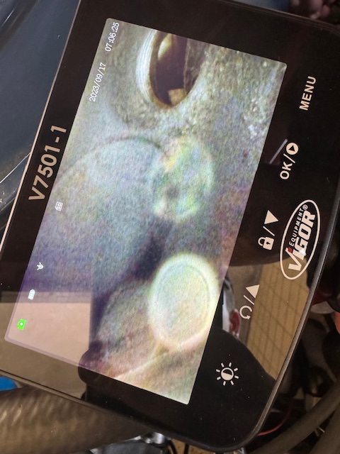

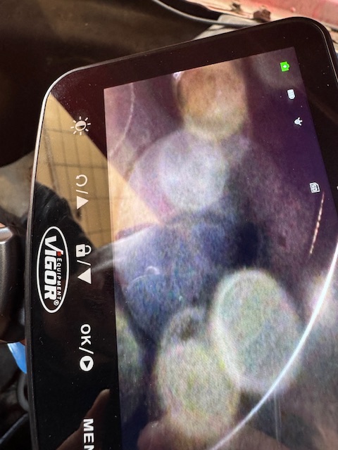

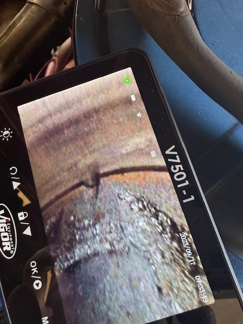

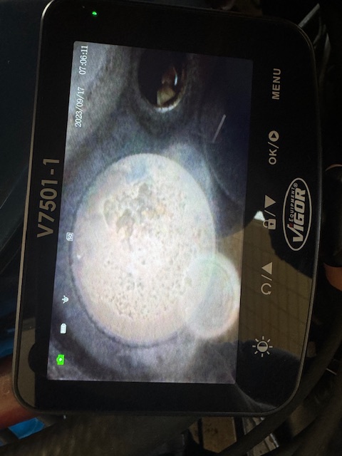

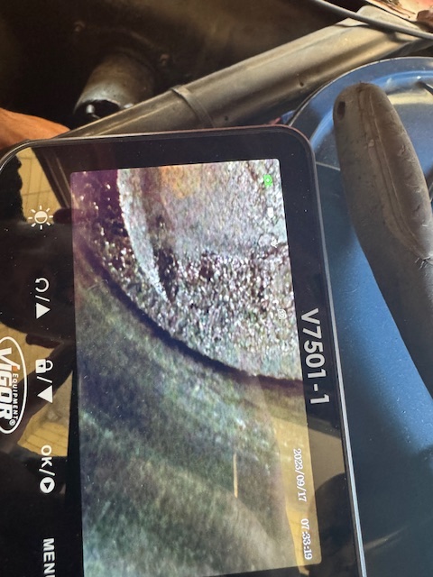

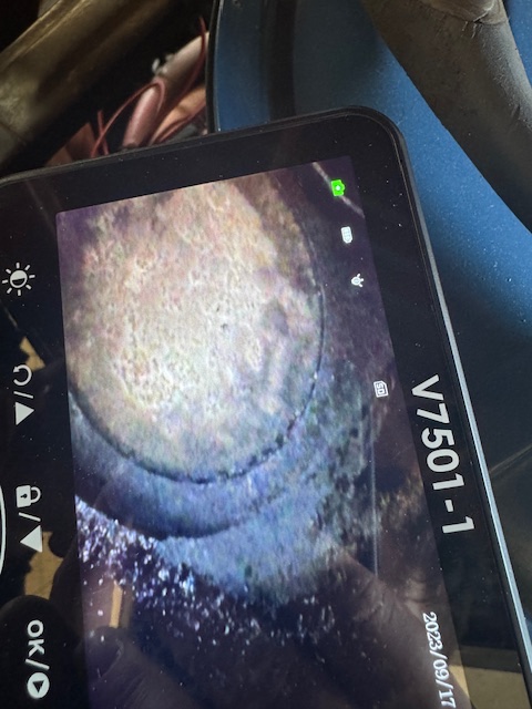

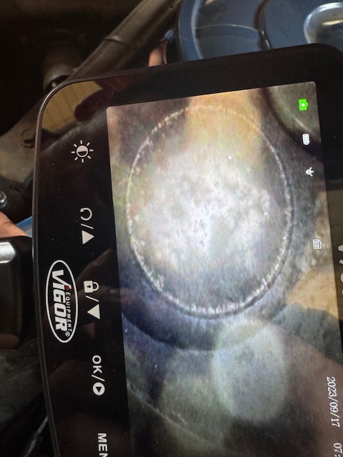

Der Wagen steht jetzt wieder in der Halle. Der Mechaniker hat gestern mit dem Endoskop in die Brennräume gekuckt und ein paar schlechte Fotos gemacht. Mein laienhafter Blick sagt mir, dass das ziemlich scheiße aussieht.
