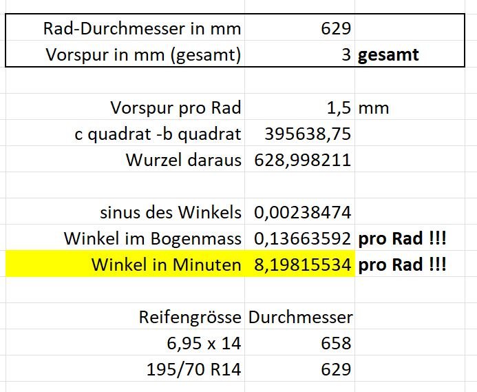

Diese 3mm werden NICHT am Felgenhorn gemessen sondern an der Lauffläche.jedoch geringer als die Empfehlung von Michael (insges. 3mm)?
So umgeht man das ganze Problem mit den Felgebgrössen.
Ich habe meine tatsächlich auf 3mm Vorspur (also Räder vorne enger als hinten) eingestellt - gemessen an der Lauffläche.
Fährt genial gut.
Und wer zu einem Achvermessungs-"Profi" geht der nur in Winkeln messen kann:
3mm (Gesamt) entspricht 8,2 Winkelminuten pro Rad bei 195/70 R14
Habe dazu vor langer Zeit mal mit einer Excel Tabelle gemacht

wer meine Berechnung nachvollziehen will - wurde hier mal gemacht:
viewtopic.php?f=9&t=33932
