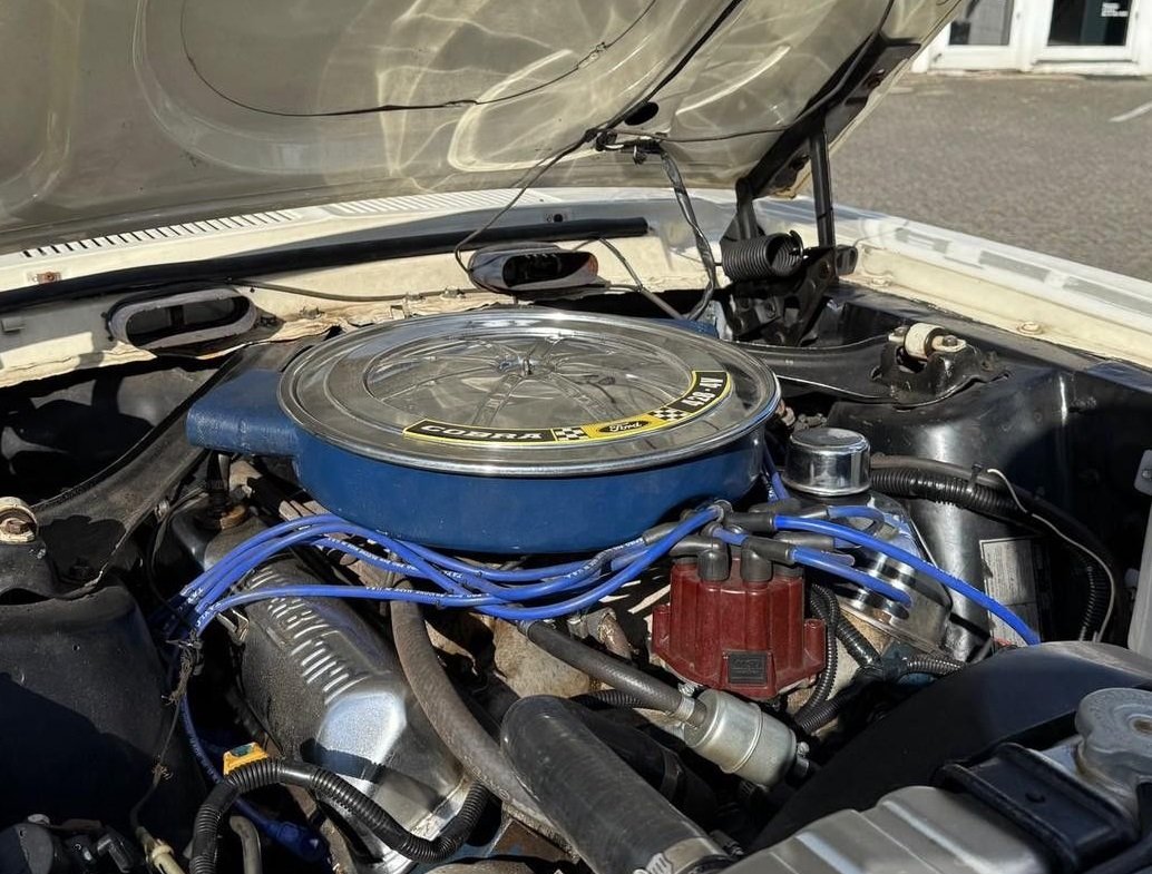

68GT500 hat geschrieben: Do 14. Nov 2024, 15:23 Hi,
das ist ein selbst gebautes "Cowl Induction" System, bei dem lediglich die Schlauchverbindung zum Lufi fehlen.
So wie es jetzt ist, atmet der Fahrer die warme Luft und die BlowBy Gase ein, statt der Motor Kühle Ansaugluft aus dem Cowl.
Hier sieht man den angeschweißten Ansatz, am Luftfiltergehäuse ganz gut.
Wäre das vollständig, also mit Schläuchen, funktioniert das schon 8-) und sooo schlecht ist es gar nicht mal gemacht...
Die Frage wäre wie laut das im Innenraum ist, schließlich ist das zur Heizung und den Frischluftklappen hin alles offen.
Das kann unter Umständen übel laut werden und richtig unangenehm dröhnen :shock:

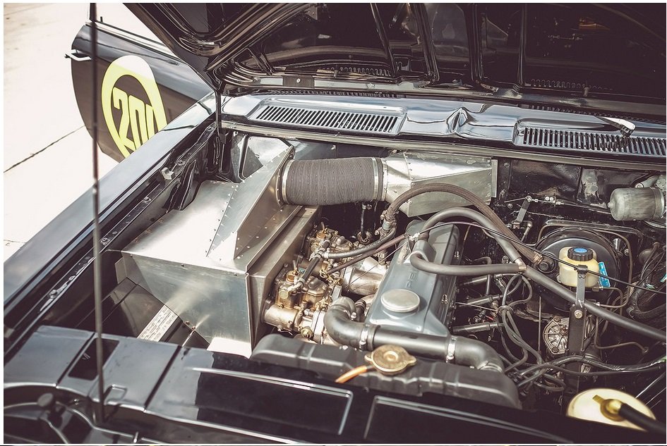

Opel hat '68, für die Gruppe 5 Tourenwagenrennen mit dem Rekord C, zum Beatmen der Doppelvergaser-Anlage was ähnliches gebaut
Opel Rekord C.jpg (162.27 KiB) 1744 mal betrachtet
Der Opel hatte aber erst gar keine Heizung und die Verbindung zu den Frischluftklappen im Innenraum war verschlossen.
Die beiden Frischluftklappen im Rekord sind links und rechts so wie die linke Seite unserer Mustangs, über einen Hebel öffnet man eine Klappe und hat damit direkten Durchgang zum Windlauf.
Der Windlauf am Rekord ist übrigens geschraubt und läßt sich abnehmen, wenn auch etwas umständlich.
Kotflügel ab, Frontscheibe raus, ein paar Schräubchen und man kann den Windaluf abnehmen und hat freie Sicht auf den Wasserkasten (bei uns der Cowl)
it's German Engineering :lol:

T5owner hat geschrieben: Do 14. Nov 2024, 12:30 Ohne Hutze hat der mit Sicherheit ein Wärmeproblem. Der Eigner hat sich sicher gedacht, etwas mehr Frischluft ist besser als keine.
Der Lufi würde ja im verbundenen Schlauchanschluß von da hinten mitversorgt, aber je nach Tempo gibts da sicher Probleme.
Besser ist die Luftzufuhr in der Tat von vorne, könnte man so umbauen wie beim Schweizer "W-code", der aber auch noch Hutze und die Shelby-Kiemen in der Haube hatte.
Beim Probefahren sollte man zumindest auf die Temperaturanzeige schauen im Stand (Stau) und bei forscher Fahrt.
