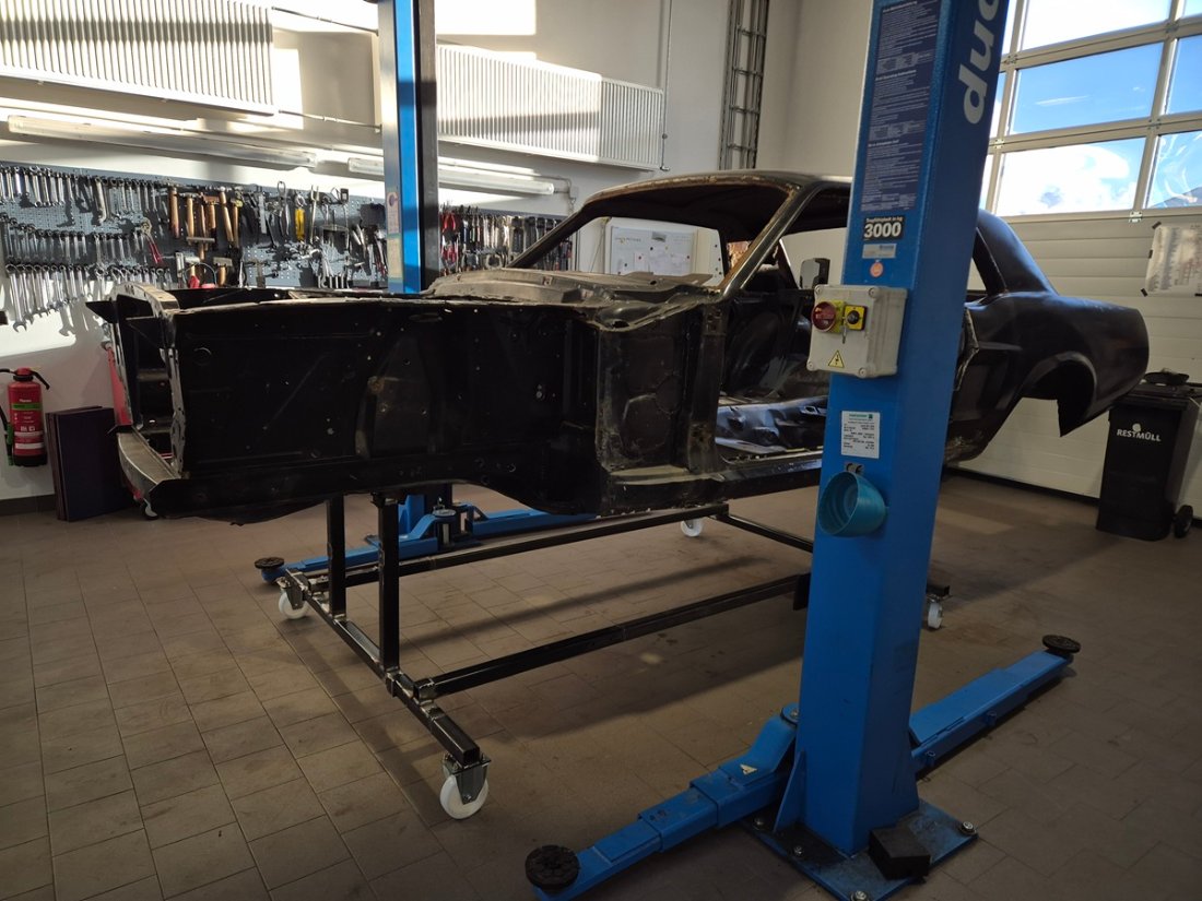

ich wünsche euch allen ein glückliches neues Jahr. Ich habe mir aus meinem Restefundus ein Gestell gebastelt und den Mustang draufgestellt. Jetzt kann´s losgehen.
Grüße Udo
Mustang auf Gestell.jpg (197.79 KiB) 3496 mal betrachtet
Beiträge: 5901
Re: Vollrestauration Mustang 68 Coupe
Beim diff kann ich dir nur raten original Ford Übersetzungen zu nehmen. Die Reproduktionen sind nicht ideal…oft singen die.
Mfg abudi

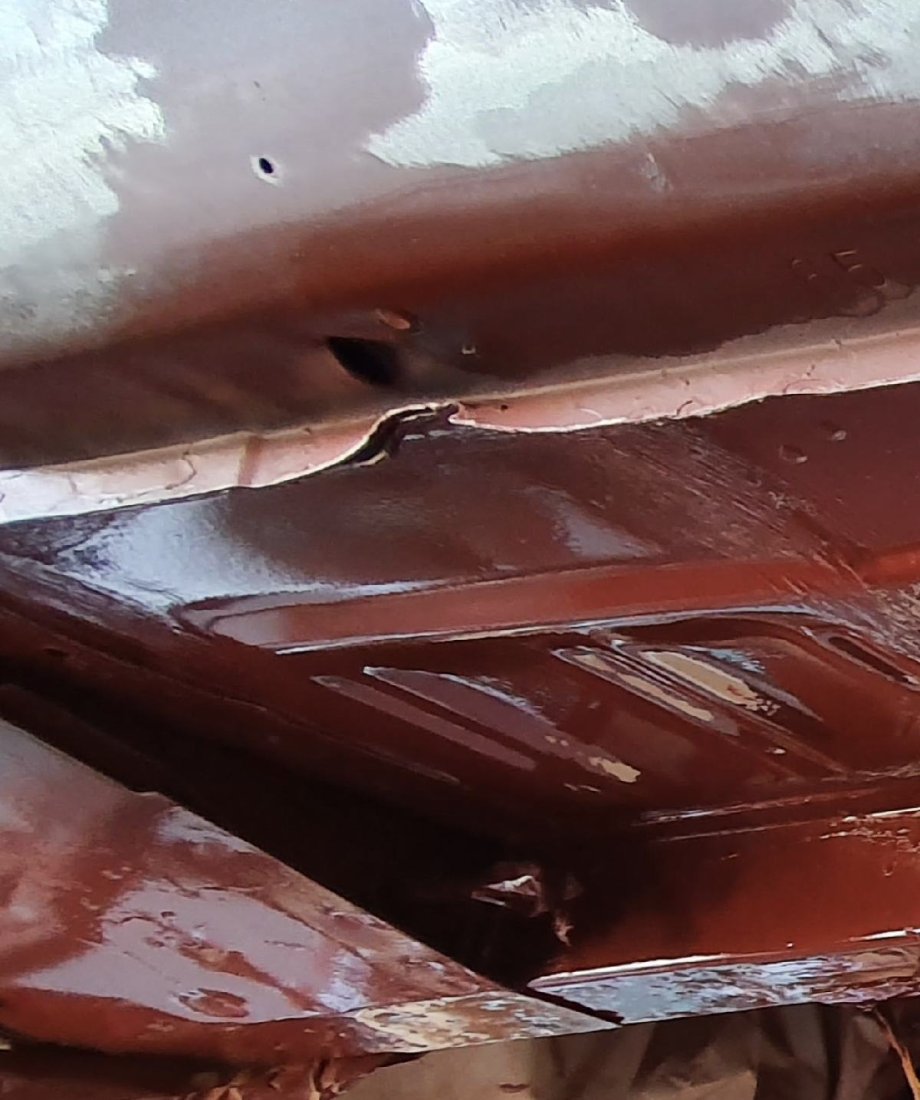

Re: Vollrestauration Mustang 68 Coupe Abflussöffnung Schweller
Beitrag von Nichtschwimmer »
Moin,
mir ist heute aufgefallen, dass die Schweller bei meinem Mustang 68 Coupe keine Abflusslöcher haben. Ist das original so? Kann m.E nicht sein, das der Schweller im Bereich der hinteren Seitescheibe oben einen Abflussöffnung hat.
Grüsse Udo
mem
Beiträge: 2834
Beitrag von mem »
Da müssen am Aussenschweller 2 Abläufe drin sein. Einmal vorne ca 10-15cm hinter der A-Säule und einmal hinten ebenfalls ca 10-15cm vom Radlauf.
Wenn die fehlen, einfach einen kleinen Schnitt rechtwinklig zur Aufkantung machen und mit einem Schlitzschraubendreher öffnen. Dann einen runden Körner rein und mit dem Hammer vorsichtig rund machen.
Mengenlehre =
mem
Beiträge: 2834
Beitrag von mem »
So sieht das Original aus
