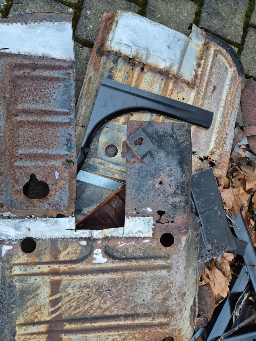

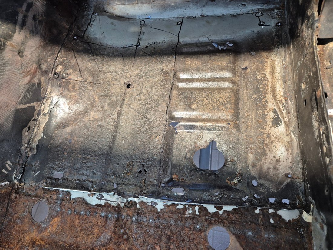

Wenn du wissen willst, was Pfusch ist dann gugg die mal die Bilder genau an. Das hat mein Vorgänger fabriziert. Innen waren die Bleche schon mit Rostumwandler und z.T. grundiert behandelt - fertig für Spachtel, Lack und Dämmung.
