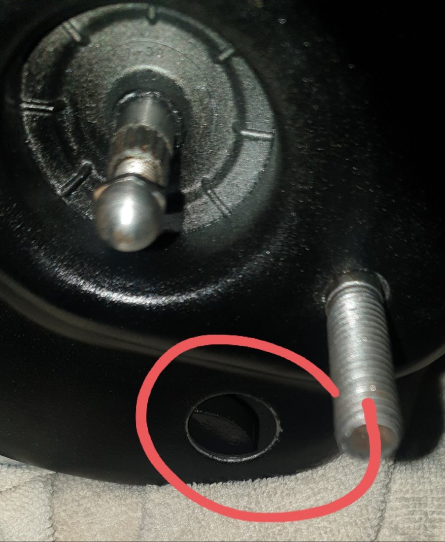

Weiß jemand ob die Gummischeiben in den BKV gehört und welchen Zweck diese hat? Diese ist ungefähr 1 Euro groß und hat keine Bohrung.
Die Tülle für das Rückschlagventil ist es nicht. Diese muss noch montiert werden.
Siehe Bild.
Vielen Dank für eure Antworten vorab. Im Netz habe ich nichts dazu gefunden.

Hat sich erledigt. Das war die Reaction Disc.
Mit den schlanken Fingern meiner Frau haben wir diese wieder hinter den Stößel gebracht. :D
