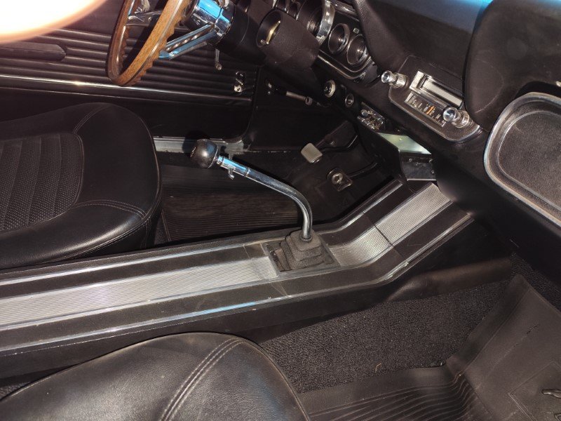

Hallo Dan,
Kardanwelle samt Yoke passen 1:1
Die Länge von Input Schaft wird durch die Adapterplatte ausgeglichen.
Der Schalthebel kommt genau an der richtigen Stelle heraus.
Kupplung und dessen Betätigung bleiben 1:1
IMG_20250726_105511 (Mittel).jpg (132.53 KiB) 2921 mal betrachtet
So sieht es in meinem 66 T5 - K-Code Cabrio aus

Vielen Dank für die Aufklärung und das Bild.
Habe mich überzeugen lassen und das T5 (mit allem drum und dran) bei Summit geordert. Die Versandkosten sind (aus meiner Sicht) sehr akzeptabel - konnte es erst fast nicht glauben: 130€. Ansonsten wird schon für ein Buch aus den Staaten Unsummen verlangt, die in keinem Verhältnis zu den Produktkosten stehen. Hier passt es aber allemal. Bin sehr gespannt!
