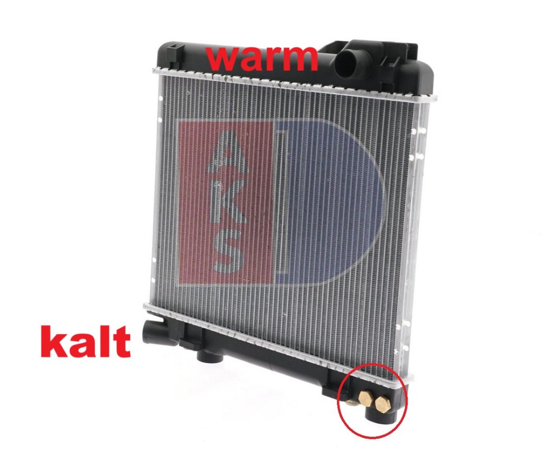

Schaut man sich ältere Fahrzeuge an, die ab Werk einen E-Lüfter hatten (z.B. BMW E21 mit Klima, ältere Opel oder Mercedes), sitzt der Elektrische Thermoschalter für den E-Lüfer original im unteren Wasserkasten (roter Kreis).
Screenshot (18).jpg (124.25 KiB) 1238 mal betrachtet

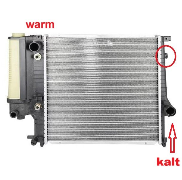

Aber Achtung, bevor jetzt jemand sagt bei seinem neueren originalen Auto sei das nicht so, ist das konstruktionsbedingt auch richtig,
Es gibt einen Unterschied in der Flußrichtung der Kühler!
Bei neueren Autos fließt das Wasser nicht von oben nach unten durch den Kühler, sondern horizontal, also z.B. von links nach rechts.
Die Wasserkästen, sitzen nicht oben und unten am Kühler, sondern links und rechts.
Bei solchen Kühlern sitzen die Thermoschalter vermeintlich oben.
Screenshot (19).jpg (73.51 KiB) 1238 mal betrachtet
Betrachtet man aber die Flußrichtung des Wassers, sitzen diese ebenso gegenüber des Kühler Eingangs (warme Seite) also auf der Seite, wo das kältere Wasser zurück in den Motor fließt.
Dreht man einen solchen neueren Kühler gedanklich im 90° um, sitzt der Thermoschalter wieder unten.
