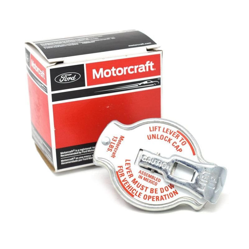

Red Convertible hat geschrieben: ↑Sa 11. Okt 2025, 18:26 Hi Olli,
hast du den Kühlkreis, nach der Neubefüllung, richtig entlüftet?
Was die Genauigkeit der Anzeige angeht, sind alle Masseverbindungen zwischen Batterie und Motorblock und zwischen Ansaugbrücke und Firewall frei von Korrosion?
Welchen Kühlerdeckel verwendest du?
Sowas:
Ja es ist so einer wie auf deinem Bild, mit 16 psi Öffnungsdruck.
Sowas:
Was spricht für oder gegen den Deckel? Frage nur, weil ich so einen (allerdings orginal Motorcraft) verbaut habe und eigentlich sehr zufrieden damit bin.

HomerJay hat geschrieben: ↑Do 23. Okt 2025, 17:46
Sowas:
diese Bauart des Kühlerdeckels ermöglicht bei Neubefüllung das effektive Entlüften des unter Druck stehenden Kühlsystems durch langsames Anheben des Hebels.
Nach dem Entlüften mit dieser Methode kann es gut sein, das man am nächsten Tag noch etwas Kühlwasser nachfüllen muss, weil sich das vorher aufgefüllte Level abgesenkt hat.
So konnte ich bisher jedes Kühlsystem effektiv entlüften.
Der Deckel kann danach entweder auf dem Kühler bleiben, oder man verwendet diesen nur zum entlüften, weil man vielleicht aus ästhetischen Gründen einen anderen Deckel verwenden möchte.
