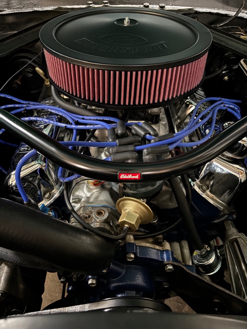

Hallo zusammen :)
Da ich was Zeit und Geld übrig hatte, habe ich die letzten Wochen ein paar Upgrades an meinem 2V 289 vorgenommen.
Umbau auf 4V Ansaugbrücke mit einem Edelbrock AVS2 Vergaser.
Ich möchte jetzt keine Diskussion lostreten, warum diesen Vergaser und nicht ein Holley oder ein Autolite 4100 :lol:
Ein gutes Angebot und die einfache Einstellbarkeit waren u.a. die Gründe…
Es folgen noch Tri-Y Header, die liegen schon im Keller. Da der Einbau aber was aufwendiger sein wird, habe ich das noch nicht gemacht.
Erstmal soll der Motor wieder vernünftig laufen.
Heute bin ich also fertig geworden und konnte alles wieder einstellen. Vergaser habe ich mit einer Unterdruckuhr eingestellt. So, dass ich jetzt eigentlich den maximalen Unterdruck erreicht habe.
Das Thema Unterdruck und Zündung wirft aber noch Fragen auf.
Zum einen muss ich meinen Verteiler so weit nach links drehen um auf Zündzeitpunkt 12 Grad zu kommen, dass ich eigentlich schon mit der Unterdruckdose anstoße…
Kann ich den Verteiler nicht anders einbauen, dass die U-Dose bei gleicher Einstellung weiter rechts steht?
Und im Gegensatz zum vorherigen Autolite 2100 hat der AVS2 ja zwei Vakuum Ports.
Timed Vacuum und Manifold Vacuum.
Wo schließe ich besser an?
Je nachdem ändert sich im Leerlauf ja auch der Zündzeitpunkt…
Gruß Daniel

Wenn die Dose anstößt, ist der Verteiler um 1 Zahn zuweit gedreht eingebaut. Du könntest ihn ziehen und so einbauen, dass Du weiter Richtung Frühzündung drehen kannst - oder die Zündkabel umstecken - ist allerdings wenig elegant. Wie der Verteiler gezogen/ eingebaut wird, wurde hier schon häufig beschrieben. Auch die Möglichkeit, dass der Ölpumpenantrieb mit herausgezogen wird. Ist aber kein Hexenwerk.
Den Unterdruck solltest Du am timed vacuum anschließen.

So wie die Dose jetzt auf dem Foto steht bin ich bei 12 Grad.
So sind die Zündkabel aber eben eigentlich alle ein Stück zu weit nach rechts gedreht…
Gruß Daniel
Beiträge: 5020
Wohnort: Ruhrgebiet
Re: Kleines Upgrade - lohnt es sich?
Beitrag von torf »
Dann den Verteiler raus und einen Zahn versetzen.... den Zündkabeln ist die jetzige Position aber egal ;)
