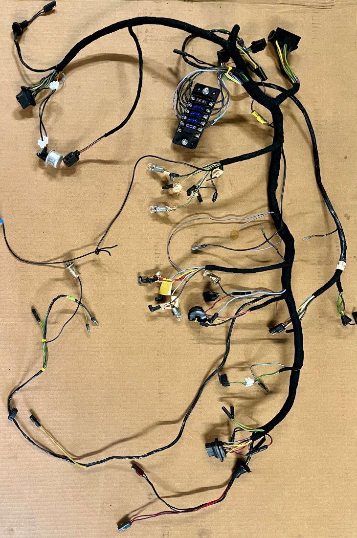

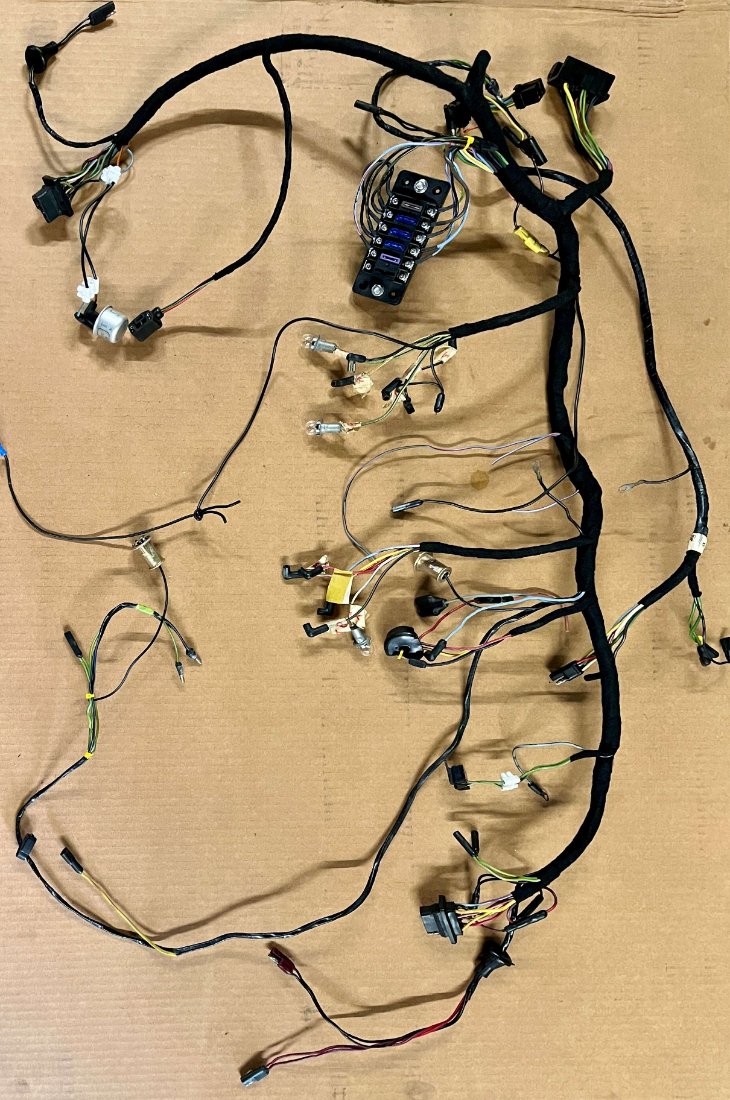

Mein Ziel war/ist so viel wie geht von den originalen Teilen zu erhalten und die zu revidieren und aufzuarbeiten.
Da die gesamte Elektrik im Mustang ist ja sehr überschaubar ist, hab ich das auch beim Kabelbaum so gemacht.
Zuerst komplett raus aus dem Auto und den ganzen Murks des Vorbesitzers zurück gebaut, bzw. entfernt (z.B. Warnblinkanlege, Verkabelung zum Standlicht vorne usw.)
Dann komplett von der Ummantelung befreit und alle Leitungen und Stecker auf Beschädigungen oder Brüche kontrolliert, der Kabelbaum als solches war zu 90% in Ordnung.
Vor dem neuen Wickeln dann die Entscheidung getroffen minimale Verbesserungen einzuarbeiten, z.B. ein neuer Sicherungskasten mit Flachsicherungen, alles aber so unsichtbar wie möglich.
(die Klemmen und Kabelbinder bitte ignorieren, die Bilder sind nicht der finale Stand)

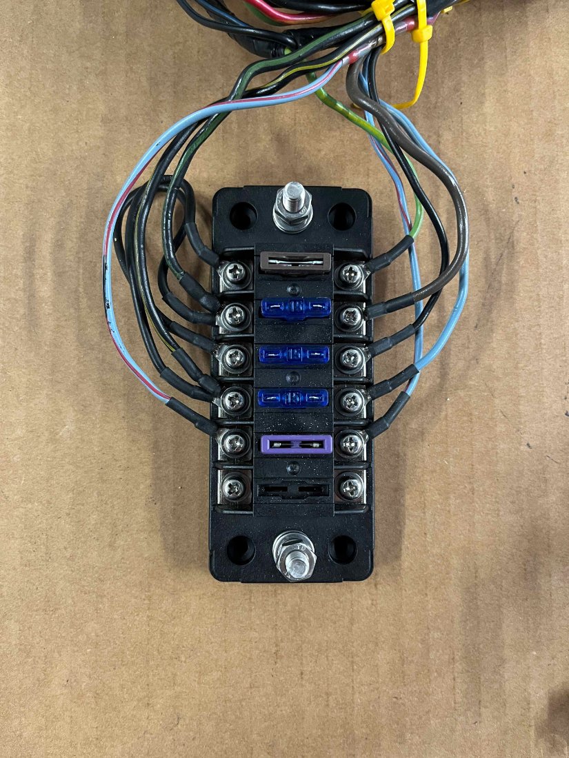

Der neue Sicherungskasten hat also nicht gleich 20 oder 30 Kreise/Sicherungen, sondern nur 5, genauso wie der originale (der 6. ist Reserve).
Somit konnten die Anschlüsse des originalen Kabelbaumes bleiben wie sie waren, bis auf ein paar zusätzliche Brücken.

Weitere zusätzliche Sicherungen, für z.B die neue Beleuchtung, Hupen, Fernlicht oder das Sicherheitsrelais* für die Zündung sind an anderen Stellen verbaut.
Dazu war mir wichtig, das die Wege (Kabel) möglichst kurz sind, alles möglichst unsichtbar bleibt, aber bestens zugänglich, falls man unterwegs mal an etwas ran muß (was ich nicht hoffen will... :lol: )
