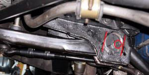

Hallo ich glaub ich bin ein Trottel, ich hab mal ein Foto von der rechten Seite gemacht. Ich habe gedacht das das der Anschlag für den positiven Sturz ist. Anscheinend hab ich mich getäuscht und es ist genau andsersrum. Ich habe jetzt nochmal im Shopmanual nachgelesen und bin mir nicht sicher ob ich nicht in der falschen Richtuing korrigiert habe. Das Bild ist von der rechten Seite. Also wenn ich die Schraube nach aussen drehe, sollte ich in Richtung Positiv kommen, oder lieg ich da falsch?

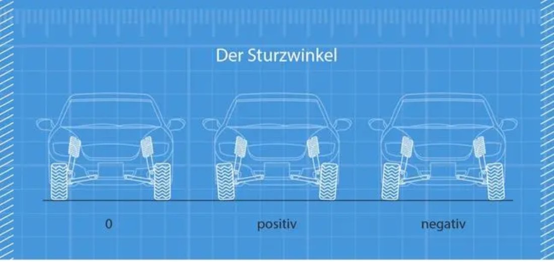

Hier ein Bild aus dem www.
- immerfernweh
- Beiträge: 2215
- Fuhrpark: 72 Mach 1 351C-2V
59 Heinkel 103-A1
Re: Nach ShelbyDrop zuviel Sturz beim 1969er
Willst du an deinem Auto einen negativen Sturz haben wie auf dem Bild rechts zu sehen, ist deine bisherige Einstellung falsch, denn der untere Querlenker muss nach außen und am oberen Querlenker brauchst du auch keine Shims.
- Pite
- Beiträge: 310
Ja, Du liegst falsch!
Du hast schon maximal in Richtung Positiv gedreht.
Der Schraubenkopf ist die Lagerebene des Gummilagers, die Exzenterscheibe verschiebt die Schraube beim Verdrehen im Langloch von innen nach außen oder umgekehrt.
Anders erklärt (da nicht jeder gleich das Prinzip der Exzenterschraube erkennt), verdreht man die innere Schraube des unteren Querlenkers, also die Schraube die zum Motor / der Ölwanne zeigt, wird der Querlenker verschoben.
Verschiebt sich der Querlenker nach innen, also Richtung Motor / Ölwanne, geht das Rad unten ebenfalls nach innen und der Sturz wird in Richtung "POSITIV" verstellt.
Das heißt aber nicht das der gemessene Sturz dann positiv ist.
Ein Beispiel:
Querlenker unten ganz zur Außenseite gestellt (also weg vom Motor) ist der gemessene Sturz minus 3°30"
Querlenker unten ganz nach innen gestellt (also hin zum Motor) ist der gemessene Sturz nun minus 2°50"
Die Exzenterschraube kann also in diesem Beispiel den Sturz um 0°40" verändern, trotzdem beliebt der gemessene Sturz im Minus Bereich.
Gruß Pite
