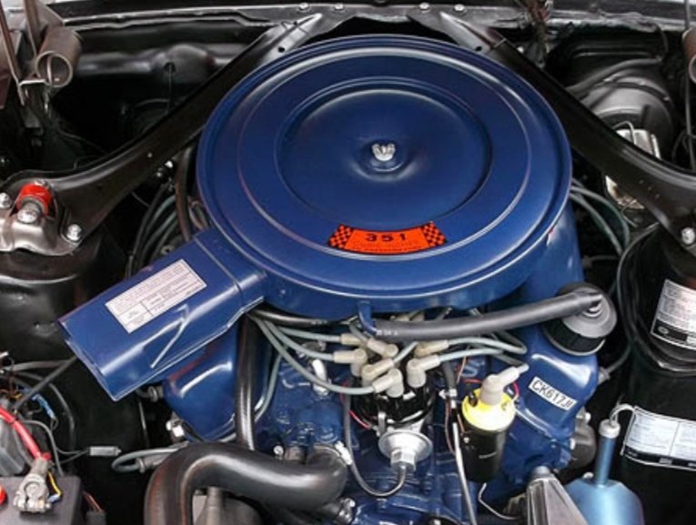

Screenshot_20251226_164033_com_opera_browser_BrowserActivity_edit_193043215832661.jpg
Screenshot_20251226_164033_com_opera_browser_BrowserActivity_edit_193043215832661.jpg (88.79 KiB) 958 mal betrachtet
Hier ein bild von einem mcode mach1, gleicher kasten.
Kann es sein dass der neue von einem Cleveland motor ist, da hatte ich ein bild gesehen. Wo der schlauch nach hinten geht
Re: Luftfilterkasten, welches Baujahr
Verfasst: Fr 26. Dez 2025, 16:47
von TBHH
X-ray_doc hat geschrieben: ↑Fr 26. Dez 2025, 16:35 Bist du dir sicher. Wenn ich mir die ganzen anderen bilder von dem 351w 4v in einem mach1 aus 1969 ansehe, sehe die alle so aus. Habe lediglich bei einem 351 2v gesehen. Dass der schlauch nach hinten geht.
Möglich ist alles!
Gerade beim Mustang, wo es häufig solche kleinen Unterschiede gibt, da er in mehreren verschiedenen Werken gefertigt wurde. Und da kommt es schonmal vor, dass einzelne Details anders waren...
Theo
Verfasst: Fr 26. Dez 2025, 21:06
von mem
Der ist schon richtig, den du hast.... ich meine das dann aber auf der Beifahrerseite vom rechten Ventildeckel auf den Spacer unterm Vergaser auch ein Schlauch gehen müsste?!?
