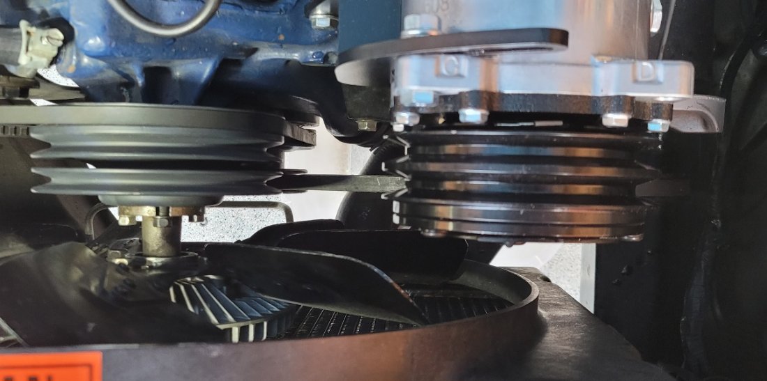

...heute ist die 3-rillige Riemenscheibe für die Wapu/Lüfter gekommen (bei Kleinanzeigen gefunden) passt perfekt/fluchtet :D
1250 mm Keilriemen ist auch geordert.

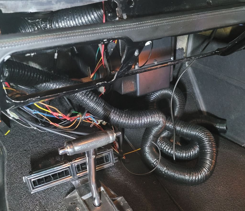

...weiter gings im Innenraum, Schläuche, Kabel und Lufteinlässe recht und Mitte ect.
Bim rechten Lufteinlass wars recht eng, da musste ich den 90° Anschluswinkel auf "gerade" modifizieren; konnte aber das große Lufteinlassrohr mit der Klappe erhalten :)
...zu spät geworden gestern für die Beifahrerseite...geht demnächst weiter...

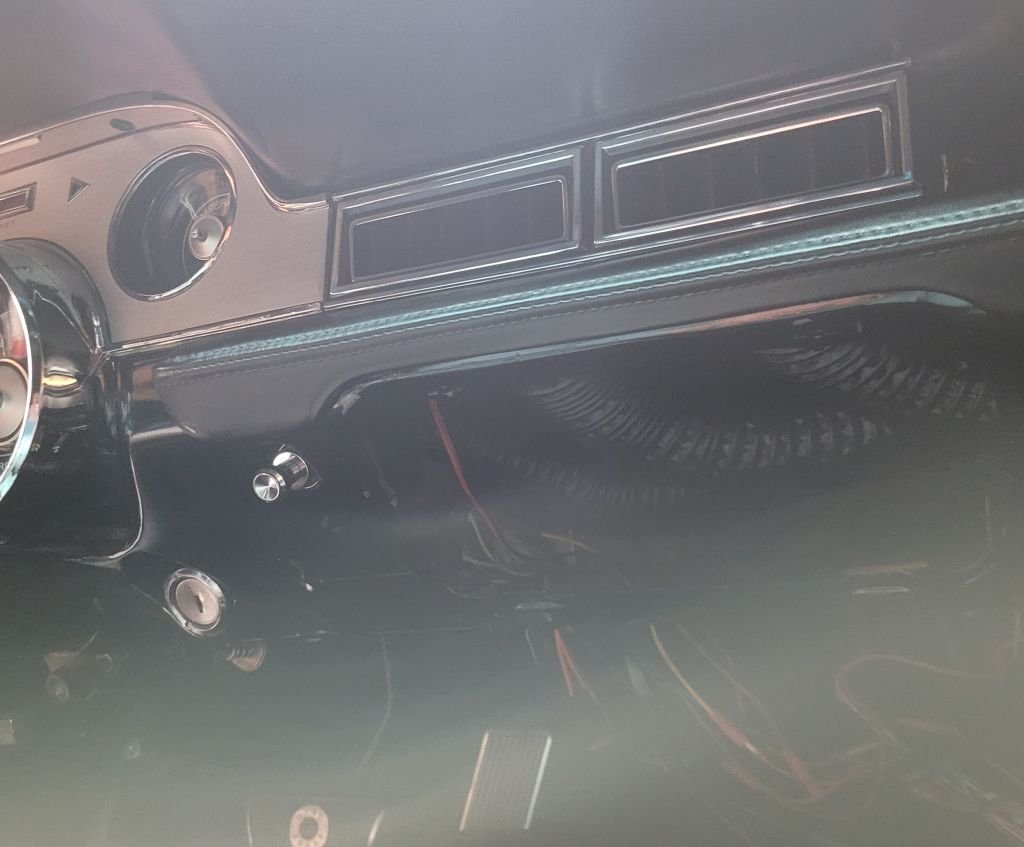

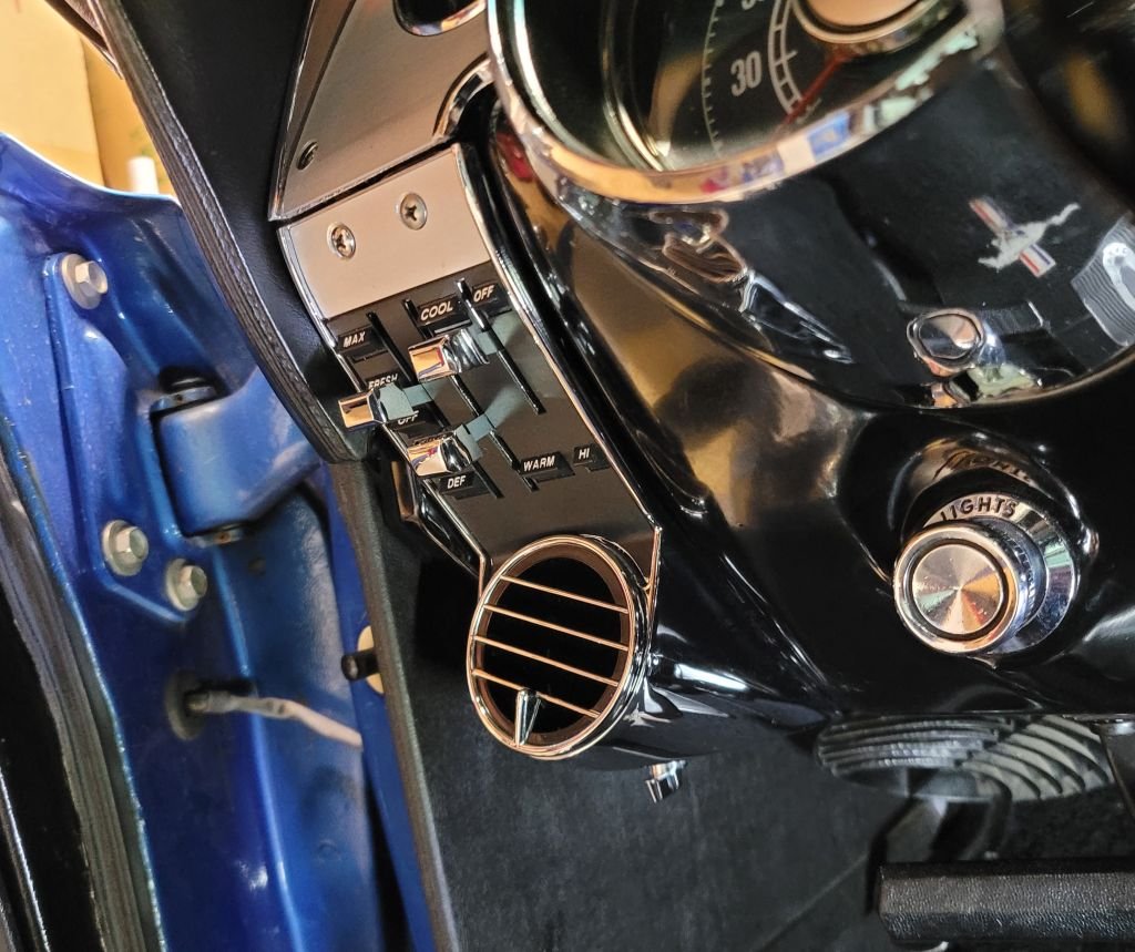

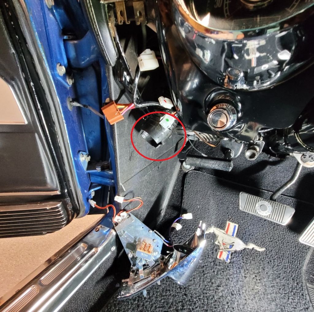

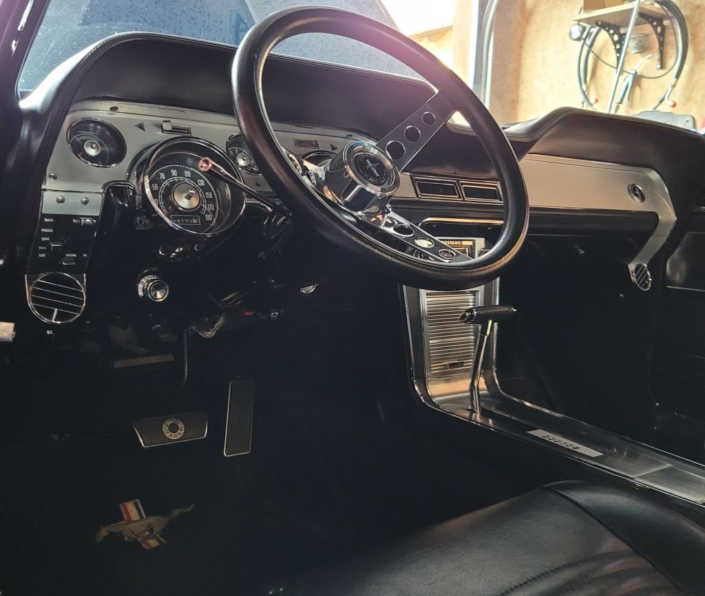

...Lufteinlass rechts verbaut und Konsole, Handschuhfach ect. wieder verbaut:
...einen Halter für ne kleine blaue LED gebastelt, wurde an das +Kabel des Kompressors angeschlossen, als Kotrolllämpchen, Platz fand das beim Nebellampenschalter:
Fertig siehts dann so aus:
...jetzt noch ein Termin fürs "Füllen" ausmachen...

Schöne Arbeit, aber ist dein Batterietrenner am Pluspol montiert ?
Re: Klimaanlage Einbau 67er
Verfasst: Mo 9. Mär 2026, 13:35
von renus
cdom81 hat geschrieben: ↑Mo 9. Mär 2026, 13:25 Schöne Arbeit, aber ist dein Batterietrenner am Pluspol montiert ?
Danke!
Ja, der war beim Kauf auf +, aber richtig, sollte ich bei Gelegenheit mal ändern...
