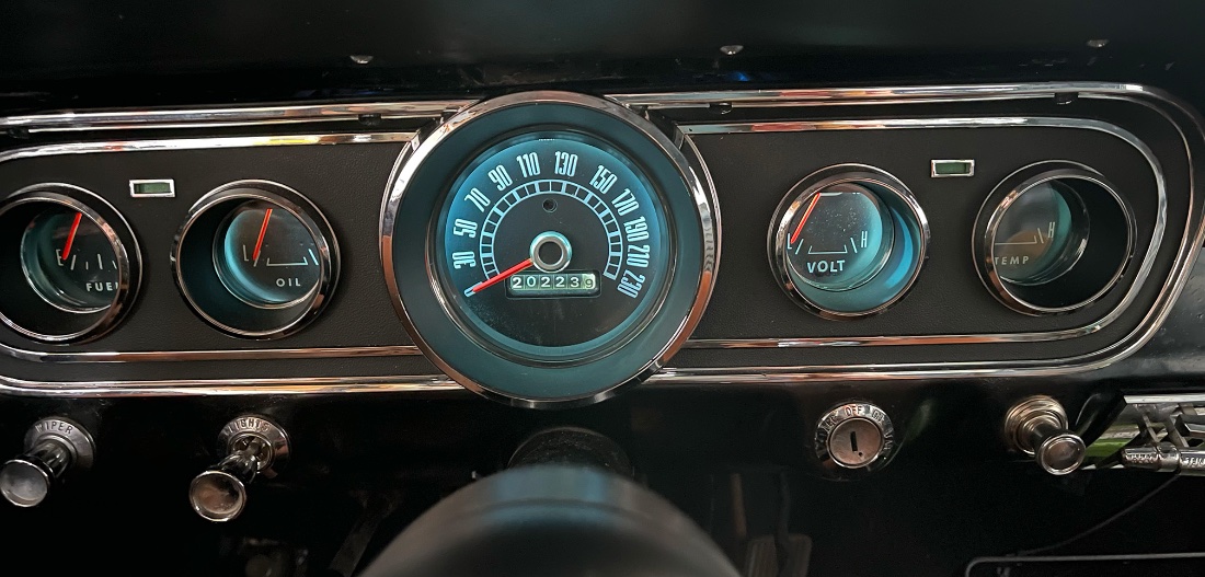

hatte auch auf LED umgerüstet, waren allerdings keine der teuren von den diversen Mustangteile Händlern, habe mir die über eBay aus China kommen lassen.
Tipp, auch wenn die LED's nicht dimmbar sind, funktioniert das dimmen trotzdem, wenn man eine Glühbirne mit 4W im Stromkreis belässt.
Ich habe das so gelöst, indem ich die Glühbirne mit einer seperaten Fassung hinter den Reglern der Heizung platziert habe.
Dort war es ab Werk immer dunkel, daher machte es Sinn.
Meine LED's leuchteten grün, daher flogen die blauen Filterkappen alle raus.
Hier zwei Bilder davon.

DrWhoMustang66 hat geschrieben: Di 12. Mai 2026, 11:18 Habe meine LEDs aufgrund dieser Empfehlung gekauft und hab es nicht bereut:
https://www.mustang-inside.de/viewtopic ... le#p309246
Hier noch ein Bild nach dem Einbau dieser LEDs https://www.hipoparts.com/led-gauge-lighting-kits/:
