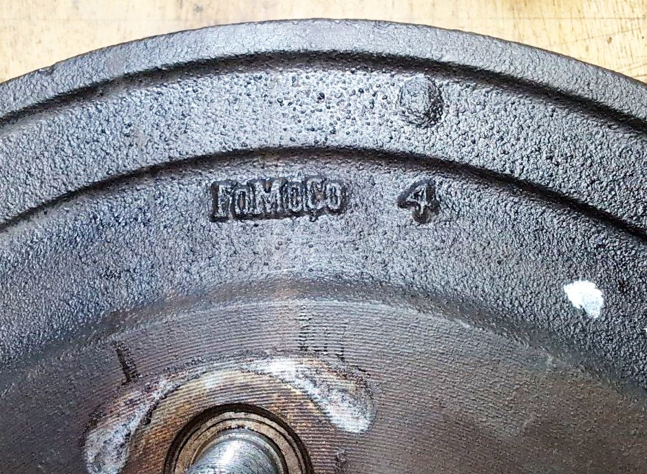

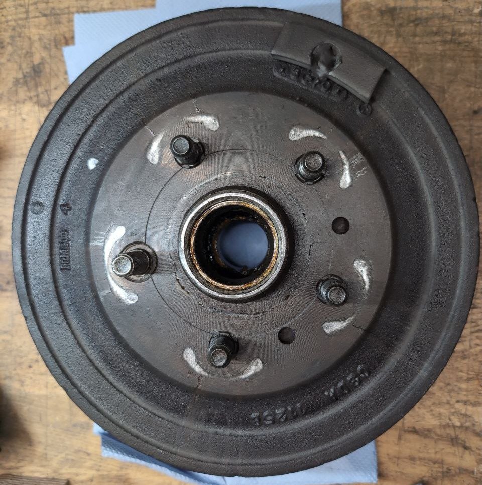

Trommeln sind FoCoMo (siehe Bilder). Innendurchmesser ist 254,3mm.
@68GT500
FOKUIHILA passt.

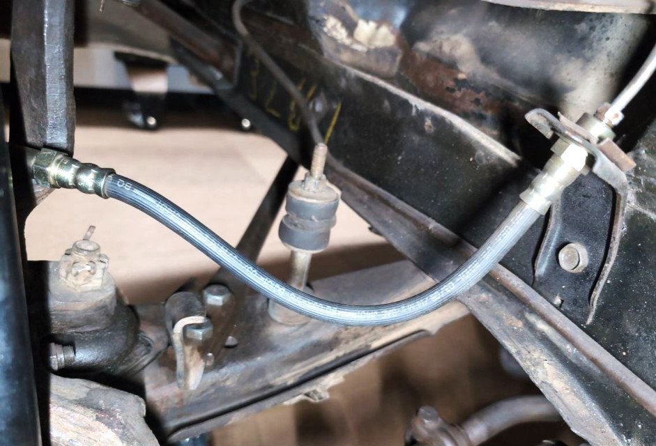

@immerfernweh
Bremsschlauch sieht gut aus. Hab ich selbst noch nichts dran gemacht.
Trommel aussen:
FoCoMo:
Part-Code C3DA-1125B:
Code 5G10 = 10. Juli '65 ?
Innenleben:
Bremsschlauch:

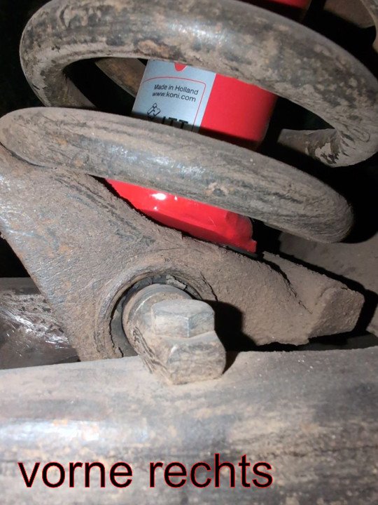

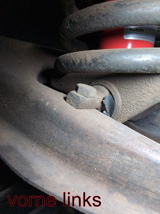

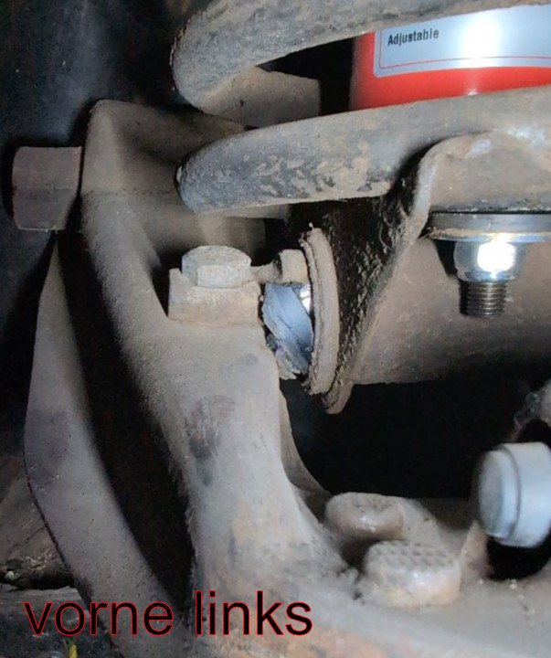

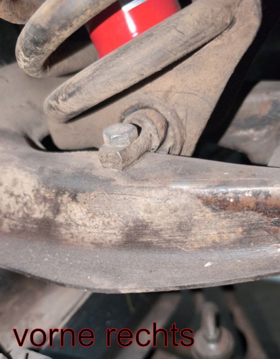

Ha, jetzt ist mir beim Blicke schweifen lassen noch was aufgefallen. Die Lager der Federwippen sind nicht mehr 1A.
Können die verschlissenen Lager was dazu beitragen, dass die Karre beim Bremsen rechts abbiegt? (ausser dass die linke Trommel wirklich nicht gescheit bremst).
Aber fast egal, weil neue Federn und Federwippen sind eh schon seit ein paar Tagen unterwegs und werden irgendwann mal da sein.
Grüße, Armin
Linke Seite:
RechteSeite:

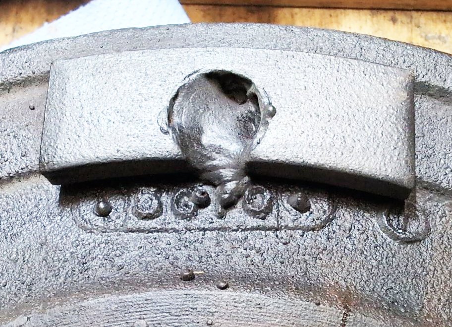

Is jetzt nicht dramatisch aber ein Radbolzen ist nicht verpresst.... 😉

von Bijallasschronz007
musthave66 hat geschrieben: ↑Mo 1. Jun 2026, 21:08
@immerfernweh
Total toll, dass der gut aussieht. Ob der von innen zugequollen ist, sieht man aber von außen nicht.
Auch wenn manch alter Hase hier im Forum das als Mär abtut:
Gleiches Fehlerbild hatte ich auf Grund eines von innen zugequollenen Bremsschlauches, der den Durchfluss der Bremsflüssigkeit verlangsamt hat.
Also wenn du die selbst noch nicht getauscht hast, würde ich die paar Euro investieren.

@mem
ja, der Radbolzen wurde wohl mal getauscht und nicht verpresst. Taugt aber trotzdem...

ja, werde ein paar Dukaten in neue Schläuche investieren. Schaden tut's auf jeden Fall nicht.

Danach ab dem Bremsverteilerblock die Leitungen für vorne links ausgebaut, inkl. Bremsschlauch und duchgang geprüft. Ergebnis: alles frei. Kein Dreck drin, kein zugequollener Bremsschlauch, nix... Aus dem Block sprudelt's beim Pedaldruck auch sauber raus. Da ist auch nix verstopft.
