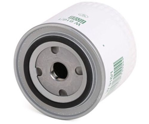

Schraubaer2 hat geschrieben: ↑Di 18. Aug 2026, 17:56 Wenn kein Platz ist, geht auch sehr gut ein Filter vom deutschen V6, z.B. oller Granada. Jahrelang im Mustang und Cougar damit gefahren!
So ist es oder -> den Mann Filter. Funktioniert perfekt und baut deutlich flacher auf.
Für den Preis des FL1 kann man die Mann zweimal wechseln...

wer einen kürzeren FL-1A benötigt, der bekommt von Motorcraft den FL-300, etwas kürzer, sonst Identisch mit dem FL-1A.
Ein Blick genügt sollte genügen, warum ich niemals so einen "kompatiblen" Filter einsetzen würde.
So sieht die Bodenplatte vom FL-1A und vom FL-300 aus
fl-1a fl300.jpg (16.59 KiB) 391 mal betrachtet
Der Mann sieht so aus:
Sicher keine "gute Idee" dem Ölfluß die Gurgel zuzudrücken. :shock: :!:
Stang-Parts liefert einen Repro Autolite FL-1A für weniger als €12,- alle 2 Jahre die €8,- Differenz sollte Euch euer Motor doch sicher Wert sein...
