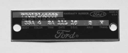

Orbiter hat geschrieben:Moin zusammen !
Ich habe bei meinem Werkzeug Futzie nachgefragt ob es ein Prägeverfahren für unsere 3mm hohen Zahlen und Buchstaben gibt das so wie das Original aussieht, und nicht nachgedengelt wie die Repro Bleche die man für 25 bis 50 Euro je nach dem um welches Blechschild es sich handelt bestellen kann.
Meine Frage an das Forum.
Gibt es Interesse von eurer Seite aus die Schildchen nachfertigen zu lassen, exakt so wie die ab werk ?
Sollt da interesse bestehen würde ich die Kosten auf mich nehmen und den Prägesatz für ca 1.000,-€ ( 3mmm Buchstaben und Zahlen ) kaufen und dann zu dem Preis Schildchen machen wie in den USA angeboten wird.
Ich habe mal ein Schild vom Capri angehängt für die die jetzt nicht vor Augen haben wie die Zahlen bei Ford aussehen.
Markus Beule im Blech Bernhardt
Markus, ich würde ein Türschild nehmen. Ist mir lieber, als irgednwo in den USA zu bestellen und 8 Wochen darauf warten.
Hast du auch die Nietenzange, um das an der Tür anzubringen?
Beste Grüße
Lukas

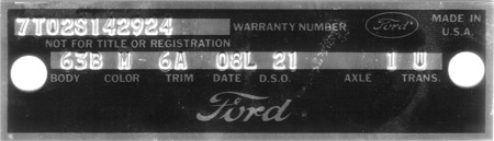

Hi, bei den Originalnieten ist keine Zange nötig, daher auch kein Zerlegen der Tür erforderlich.
Habe mein Data Tag auch bei Marti bestellt:
http://www.martiauto.com/itemselection. ... editem=yes
Die haben auch die anderen tags:
http://www.martiauto.com/tags.cfm
Die sind wie die ab Werk, kein billiger Repro Müll!

Guck an, da hat mir der gute Walter nicht die ganze Wahrheit verkauft.
Wie werden die dann angebracht?

vor mehr als zwei Jahren habe ich mir bei Maryland Mustang Inc. ein neues Data Plate bestellt.
Bei "Search by description" einfach "data plate" eingeben:
http://www.parts123.com/parts123/yb.dll ... e~cadffeia
Unbedingt auch die "Data Plate Rivets" mit bestellen. Montiert wird das Data Plate mit den Rivets, indem man mit einem runden Stößel die Kuppe etwas nach hinten einschlägt, wodurch sich der Niet dann seitlich verformt.
Gruß Kalli

Originale Nieten einfach mittig ausbohren zum Entfernen?

Hatte meines für meinen 65er auch bei denen, allerdings über ebay.com bestellt. In der verkaufsabwicklung die Daten vom alten Schild dazu geschrieben .Es hat keine woche gedauert war's da und die Nieten waren auch dabei. 29$ plus 3$ versand, Zoll ist nich wegen mindestbetrag :D
Hier ein Link für ein 66-67er.
http://www.ebay.com/itm/NEW-Ford-Fairla ... eb&vxp=mtr
Gruß Kevin

Die Buchstaben sind aber nicht wie original ab Werk.
