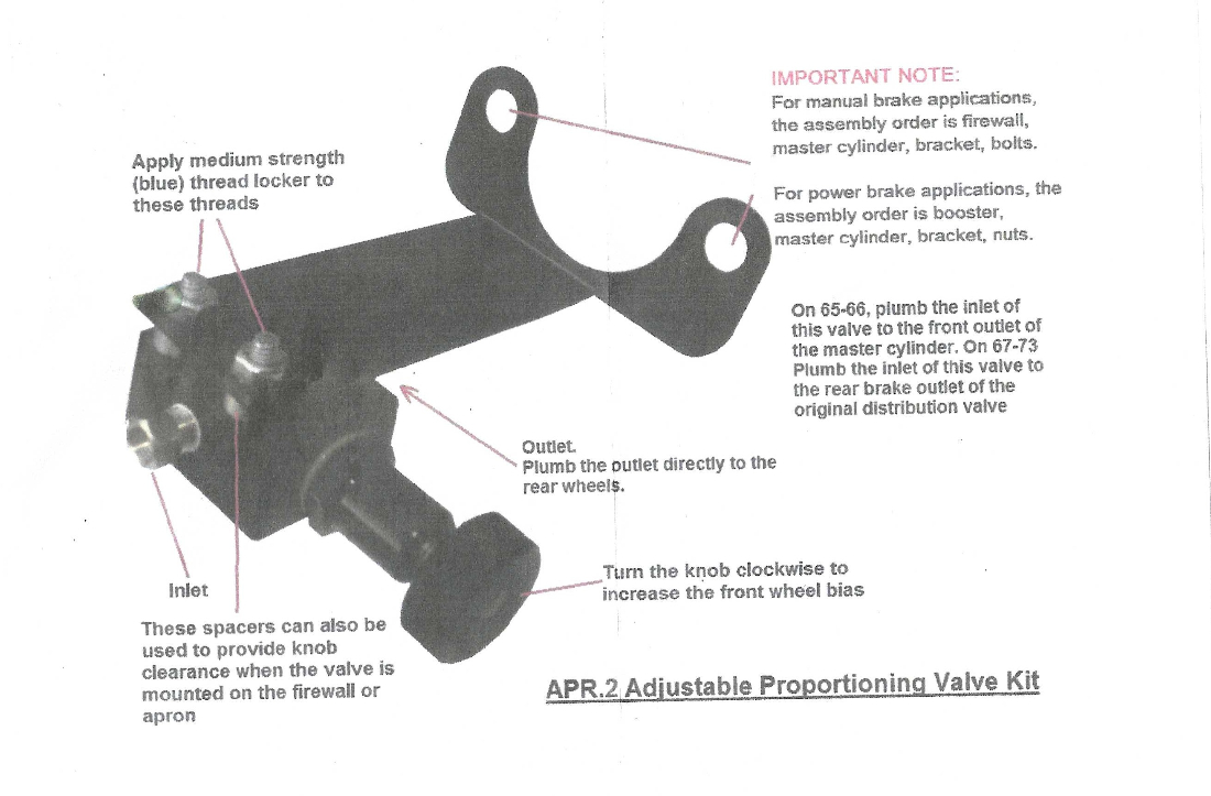

nur ganz kurz: wohin verlagert sich der Bremsdruck, wenn ich im Uhrzeigersinn, bzw. entgegen drehe?
- BlackPony
- Beiträge: 237
- Registriert: Di 24. Feb 2009, 16:09
- Fuhrpark: 68er Mustang Hardtop QP
Re: Wie Brake Proportion valve (SSBC) einstellen?
Eine Drehung im Uhrzeigersinn reduziert den Durchlass nach hinten, also erhöht sich der Bremsdruck vorne.
- proportioning valve.jpg (292.83 KiB) 1770 mal betrachtet

- HomerJay
- Beiträge: 5147
Danke Dir!BlackPony hat geschrieben:Eine Drehung im Uhrzeigersinn reduziert den Durchlass nach hinten, also erhöht sich der Bremsdruck vorne.
Hi Dirk,
jetzt muss ich mitspielen
, ich stelle mir, aus deiner Antwort, nämlich gerade die Frage ob es tatsächlich so ist das sich dann der Bremsdruck vorne verstärkt wenn man hinten zu dreht ?
Ich dachte das vorne ider Druck immer gleich stark ist, aber es sich nur hinten regelt , also mehr Druck oder weniger, wegen blockieren der Hinterachse.
Gruß Stephan
Gruß Stephan
- AchimSabi
- Beiträge: 1903
- Fuhrpark: Mustang 1968
Ne, hinten kommt nur weniger an. Vorne bleibt gleich.
