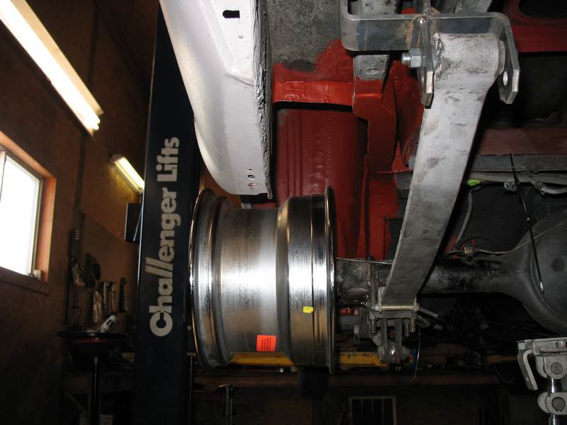

Sehr gut möglich. Da ist mit Sicherheit einiges dafür modifiziert worden, so wie an dem Rest des Wagens auch. Ein direkter Tausch von 205 oder was auch immer auf 265 wird sicher nicht "einfach so" machbar gewesen sein.
Ja, und wie es denn mit der neuen, und bitte legalen, Version der Mischbereifung von mir gewünscht wird, mache ich mir auch keine großen Illusionen. Sind ja erstmal nur Wünsche. Ich denke, dass es, wenn es so kommen muss, darauf hinaus läuft, dass es vorne und hinten 225er werden, oder "krassesten Falles" vorne 205 und hinten 225. Oder eine weitere Version: 225 und 235. Zumal ich auch keine Lust habe mich wegen der dicken Gummistiefel am Lenkrad tot zu kurbeln. Er hat zwar eine servo, aber sooooo toll hilft die auch nicht. Beim Rangieren versuche ich schon jetzt immer am rollen zu bleiben, damit geht es dann einfacher und materialschonender.

Zudem werde ich natürlich auch nicht auf der nächstbesten Seite irgendwelche Felgen kaufen, sondern das mit meiner Werkstatt absprechen, um nicht einen Fehlkauf (TÜV) zu begehen. Dazu ist mir der Spaß zu teuer. Auf jeden Fall MÜSSEN es white letter reifen werden :D das steht mal fest.
Jmd. eine Idee zum fegenshopping? Es sollen wieder Magnum Felgen werden, die anderen zeitgenössischen gefallen mir nicht sehr.

Das machen die Amis so? Hab ich noch nie gehört. Wäre auch ein Mordsaufwand.
Mit entsprechender ET der Felgen, bekommt man schon eine Menge Gummi hinten reingerutscht.
255er im 66er Converible schon gesehen, sogar auf Magnums.
Übrigends, wenn die Servo keine echte Unterstützung ist, liegt da was im Argen!

So, hat ein wenig gedauert es hier zu posten, aber die Lösung kam zum Glück früher. Die Felgen konnte ich tatsächlich so belassen, v+h 7x15“. Da die Magnus aus Stahl sind, wurde ein kleines Gutachten darüber angefertigt, nach dem Motto: wenn du jetzt schon 2 Jahre unfallfrei damit gefahren bist, dann wird’s wohl in Ordnung sein. Somit hab ich die Felgen auch direkt eintragen lassen können. Hab nun v+h gemäßigtere 205er drauf und gut ist. Mischbereifung ging leider nicht. Aber auch so ist schonmal viel gewonnen und ich hab nun endlich „legal“ TÜV. Das ist erstmal das wichtigste. Danke für eure seelische und fachliche Unterstützung!
