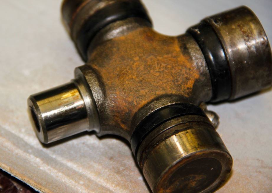

Beim Fahren gabs "untenrum" bei ca. 110 km/h immer ein Brumm-Geräusch. Klar, bei 130 isses wieder weg. Aber ich will ja nicht immer gasnz so hurtig unterwegs sein.
Daher will ich mal die Kreuzgelenke tauschen und die K-welle wuchten. auch am Getriebeausgang werde ich ne neue Lagerbuchse u. Simmerring einbauen sowie den verdengelten slip yoke ersetzten :-( ?
Frage :
... by the Way - suche ne einzelne Tail end Housing Dichtung - vorn zum Hauptgehäuse.
Nebenfrage... wieviel Spiel darf das Differential (c70W- 4025A = 8") haben wenn man an dessen Yoke hin-und Herdreht bis es an den Achsen packt?
Ich meine als nicht das Radialspiel des Yokes in den LAgern - da ist nix.
Axialspiel, also hin und herziehen geht auch nicht.
Vermutlich hilft nur zerlegen..
kreuzg 21.JPG (74.41 KiB) 2493 mal betrachtet

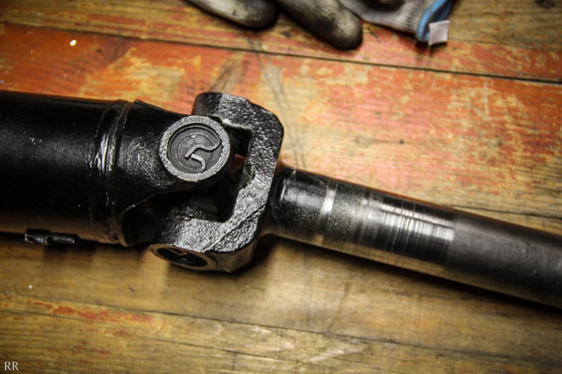

yoke
yoke (1 von 1).jpg (151.6 KiB) 2491 mal betrachtet
Ralf

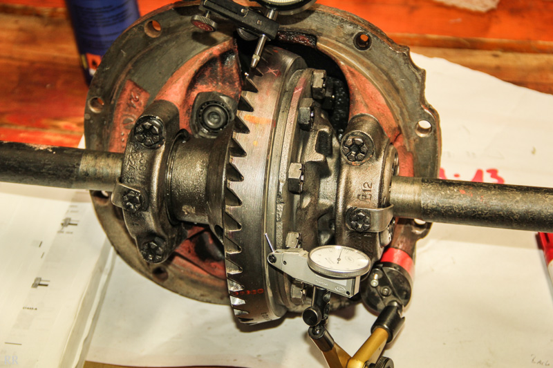

nun ist es raus. Unser Sohn hat demontiert - ich hab zugeguggt. Knie-'OP letzte Woche. Da geht noch nix.
Das Thirdmember wurde vormals völlig falsch eingestellt.
Backlash ca 0,3-0,4mm - bissel zuviel
runout Ringgear rückseite 3/100 - laut Buch i.O.
Lagervorspannung am Diff. (nicht am Pinion) genau 0,0 nix - goarnix. !! Daher die geschwindigkeitsabhängige Geräuschentwicklung?
Wir werden nach den Feiertagen (oder morgen.. ;) ) das Diff weiter zerlegen -zur Schadensaufnahme
Ralf

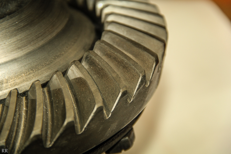

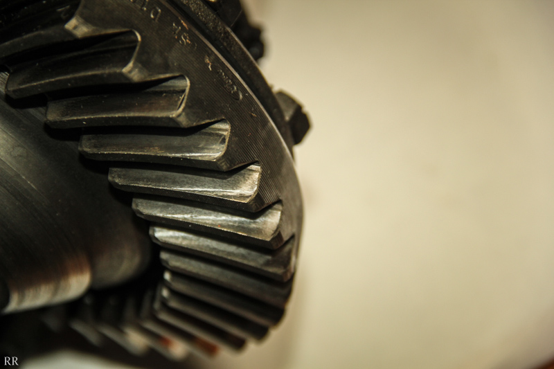

ein paar Bilder - vor allem das Tragbild der Zähne - gibts dazu von "Wissenden" was anzumerken?
https://lh3.googleusercontent.com/-u0Mn ... 252529.jpg
ich meine (also Vermute) dass die Zähne i. O. sind und somit der Radsatz bleiben kann?
da ist ein FORD Stempel - also sind die noch "Original" ? Zumindest Originalteile.
Ralf

hier nochmal die "andere nicht antreibende Zahnseite"

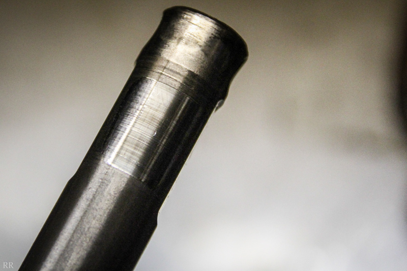

Der Pinionshaft sieht nicht gut aus, das Eingangslager hat ne echte Wurfpassung, das ist beim zerlegen grad runtergefallen... Das hintere am Kegelrad saß press.
Der Schaft selber ist eingelaufen.
Erstaunlicherweise ist aber der Innendurchmesser der Lager sehr unterschiedlich - ob das vom Verschleiß her ebenfalls größer wurde?
der Pressring ist auch runtergefallen. Aber das Sorgenkind ist der Schaft an den Lagersitzen. Kann bitte ein "Kundiger" da mal drüberschauen und ne Ferndiagnose wagen? Mir schwant da was....

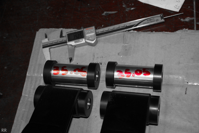

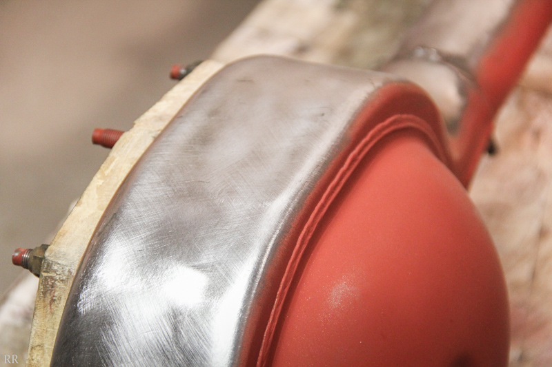

weiter gehts . Schlonz runter
Farben druff
Bremsverteilerhalter, Ölablass
zink - vorher strahlen und bürsten
EigenbaubärbelbuxxninLizenzmitBüchsenMarkusabgesprochen
und Radius druff
nächster Schritt
Tail House Rock bebüchsen, also erstmal zerlegen
Ralf
