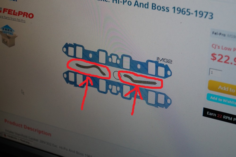

Lackierarbeiten sind so gut wie fertig. Das einzige was jetzt noch fehlt ist der matt schwarze Teil der Motorhaube. Das soll aber diese Woche auch fertig werden und geht’s endlich ans zusammenbauen. Apropos Zusammenbauen: Der Motor ist ebenfalls so gut wie fertig, allerdings fehlen mir wieder ein paar Kleinigkeiten und das ist ab und an mal nervig, dass man diese Kleinigkeiten dann nicht im Kfz Teileladen um die Ecke kaufen kann, sondern es immer mit warten verbunden ist.
Hat jemand von euch zufällig diese kleinen Dichtungen vom Intake Manifold für einen 351W Motor übrig oder kann mir sagen wo ich die einzeln bekommen kann?

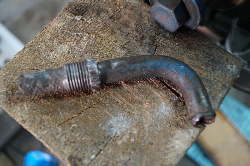

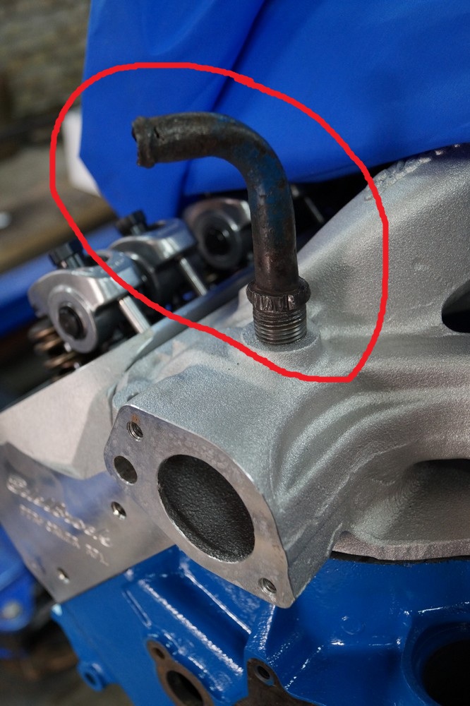

Außerdem brauche ich dieses Teil neu. Wie heißt das richtig? Ich hab es bisher lediglich unter Heater Hose Fitting With Water Restrictor Boss 302 Silver Zinc 1969-1970 bei CJ Pony Parts gefunden. Falls von euch jemand sowas noch rumliegen hat bin ich natürlich auch über eine Nachricht dankbar.
