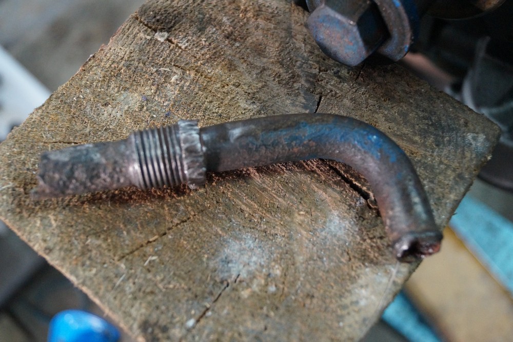

Außerdem brauche ich dieses Teil neu. Wie heißt das richtig? Ich hab es bisher lediglich unter Heater Hose Fitting With Water Restrictor Boss 302 Silver Zinc 1969-1970 bei CJ Pony Parts gefunden. Falls von euch jemand sowas noch rumliegen hat bin ich natürlich auch über eine Nachricht dankbar.
2016-03-31 15-53 Mustang fehlende Motorteile 4.jpg (175.8 KiB) 2117 mal betrachtet
Ich werde das auch mal in der Suche Kategorie einstellen.
