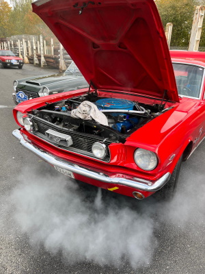

Einen Nachteil des E-Lüfters möchte ich aber nicht verschweigen - habe ich auf die harte Tour erfahren:
Ein käftiger E-Lüfter zieht locker 30A - Im Anlauf auch mal 50.
Das hat meinen Thermoschalter gesemmelt. Auf der Hasten Historic im Oktober war das gar kein Problem solange wird fuhren.
An einer Zeitkontrolle standen wir gut 5min, Temp ging immer höher und dann das:
Zum Glück war genau hier die Mittagspause.
Wir haben also alles "ausdampfen lassen" und dann 3 Liter nachgefüllt (ich hatte tatsächlich 1l Kühlerkonzentrat dabei).
Thermoschalter haben wir gebrückt so dass der Lüfter permanent lief - ohne Probleme Rallye zu Ende gefahren und auch gut nach Hause gekommen.
