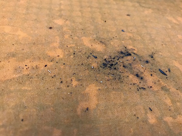

Hallo Leute, ich bin der Dierk vom letzten Getriebeworkshop. Der mit dem 65er Getriebe im 67er Mustang.
Kleines Problem: nachdem das Öl nun endlich geliefert wurde, wurde das Getriebe gefüllt und laufen lassen. Allerdings gibt es keinerlei Vortrieb. In keinem Gang. Mein Bekannter hat das Getriebe wieder ausgebaut und Öl abgelassen. Laut seiner Info ist ein wenig Metallabrieb im Öl. Was tun? Freue mich auf eine Info.
Gruß Dierk

Hi Dierk,
Was war mit dem Air Check ? der hatte funktioniert ?
Was war beim Wandler einbauen hat es 3x gerastet, ?
Wie sieht der Wandler vorne wo die Ölpumpe eingreift jetzt aus ?
wobei in jedem Fall der Theo der fachkundigerere ist.

Ich vermute noch zu wenig ÖL drin im Wandler. ;)

Ja, Aircheck war ok. Das mi dem Wsndler muss ich klären.
@Marco
Ca 8 Liter derzeit.
Es wurden im Öl silberne Späne gefunden.
Hilft das weiter?
Gruß Dierk

Sorry, ich vergaß: das Schwarze ist Dreck von Ausbau...
