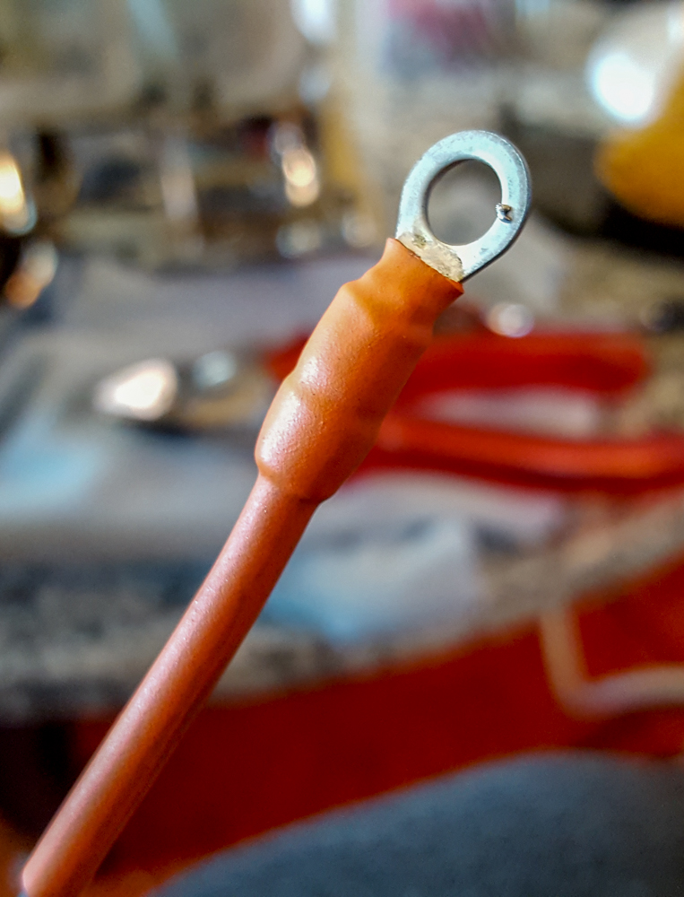

.....hmhm, das ist ja so nicht fettisch, sieht dann so aus:
Hitze? sind ja keine 400°C, wo ist das Problem? Und Flussmittel die das Kupfer angreifen, sind schon lange Geschichte. Die Kontakte die ich seit mehr als 20 Jahren so verarbeite, haben bis heute keine Wünsche offengelassen.
Cheers
Basso

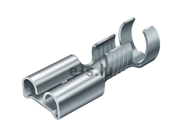

Wer redet von Flussmitteln? Salzsäure aus durch Hitze gecracktem PVC.
Zum zusätzlichen Verlöten gibts es geeignetere Kabelschuhe.

Deshalb nehm' ich stets solche:
Wenn man's häufiger macht, lohnt sich auch die passende Crimpzange.

Naja, Philosophie Frage, ich stehe lieber auf gelötete Verbindungen, wenn sie gut gemacht sind.
Grüße Jürgen
