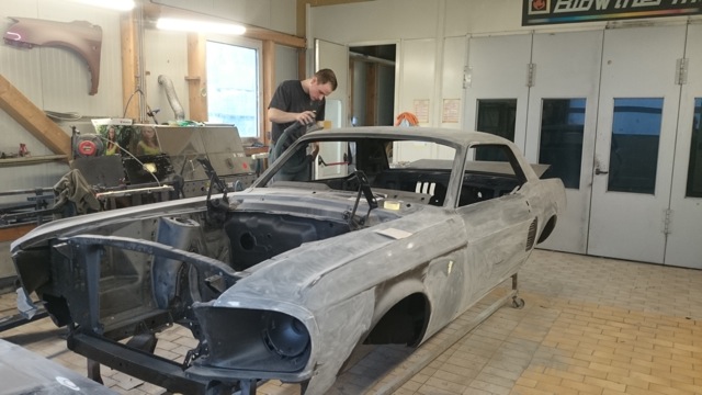

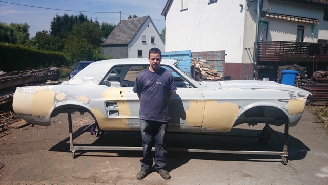

- mein kleines Brüderchen (14 jahre alt) ein mittlerweile ein echter karosseriebauhelfer. arbeitet wirklich sehr routiniert und vollem gewissen. Hier mal das ergebnis von tagelangen spaltmaße anpassen. Die übergange von Türen zu kotflügel und zu heckteil wurden mit spachtel angepasst. Mein Lackiermeister meinte "für einen kfz schrauber eine tadellose arbeit" naja hat bei mir zwar 4 wochen gedauert aber darauf bin ich stolz alles selbst gemacht zu haben, jedoch immer überwacht bzw von mir erwünscht zu überprüfen von meinem lackmeister ;)
- DSC_0046.JPG.jpg (82.57 KiB) 3392 mal betrachtet

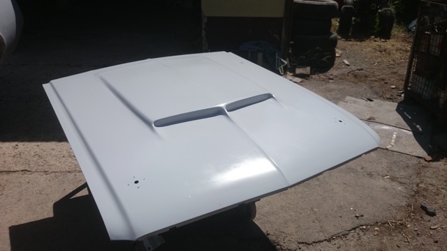

- das Fertige Resultat ;)
- DSC_0030.JPG.jpg (52.36 KiB) 3392 mal betrachtet

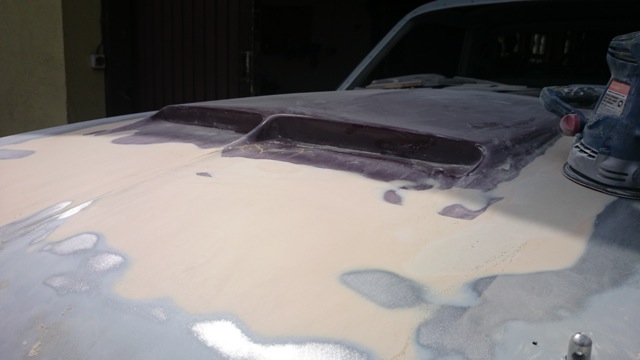

- hutze verklebt und erste spachtelschicht
- DSC_0029.JPG.jpg (43.78 KiB) 3392 mal betrachtet

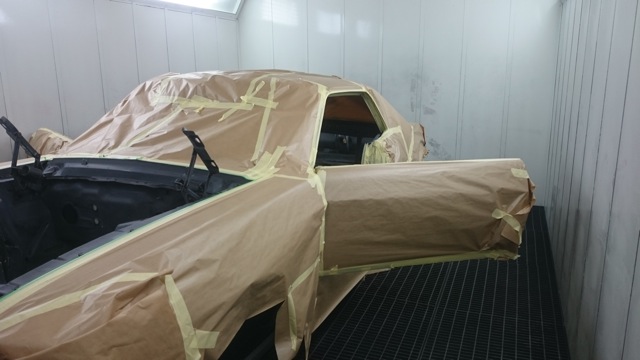

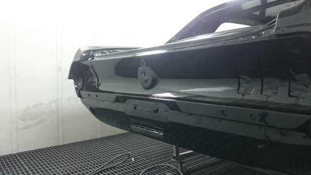

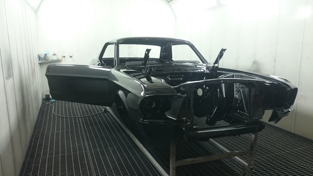

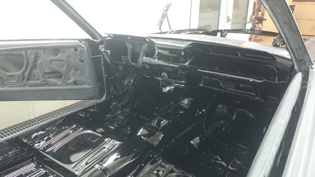

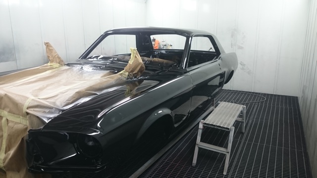

so freunde
es ist vieeeeeeel passiert über die zeit.

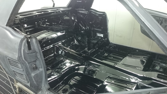

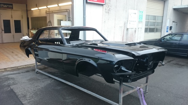

LACK IST DRAUF eeeendlich ist es geschafft. ein großer meilenstein lasse ich hinter mir. Im kopf abzuschließen das die lästige karosseriearbeit endlich vorrüber ist.
Mein Lackierer (gleichzeitig auch mein helfer bei der lackvorbereitung sprich schleifen usw.) war selbst so begeistert wie das ergebnis aussieht. Er konnte es selbst kaum glauben wie glatt und welchen Spiegelglanz der lack hat.
endlich gehts ans zusammenbauen.
werde jetzt mal wieder mehr zeit an diesen fred hier hängen um euch weiter an meiner resto teilhaben zu lassen.
genug gelabert hier die bilder:

Wie habt ihr die Rohkarosse vor dem Grundieren behandelt?
Gruß Sefer
sieht schick aus
Gruß Sefer

wurde ja wie du warsch schon gesehen hast chemisch entlackt.
wo dann alle alten und verrosteten bleche ausgetauscht wurden und verschweißt und verzinnt waren würde mit glasurit grundierung grundiert.
hab so nen lackvertreter von denen an der hand der kam und hat sich das ding angeschaut und dann genau gesagt was ich für den untergrund benötige.
wenn du willst kann ich dir die nummer von dem lack zukommen lassen
