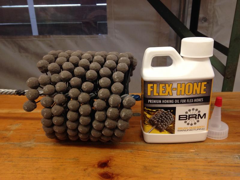

Spinne ist auch fertig
hier war der Putzteufel dran, alles von Farbe befreit
Habe mein Block mit der Flexhone Bürste einen neuen Kreuzschliff verpasst, damit meine frisch beringten Pistons sich wohl fühlen
neue Steuerkette ist auch drauf
Gruß Rainer
