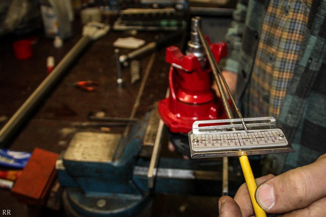

zur eigenen Bequemlichkeit: Halte+ Gegenhaltewerkzeug, auch nen Custom-Drehmomentschlüssel wg. Lagervorspannung musste sein.
aufnehemen der "Drehmomentkurve" mit ner Tüte und Ballast-Brocken - so entsteht die Skala..
1-10 Nm oder eben ca. 9 - 90 lbf in oder auch 0,73 - 7,3 lbf ft ;)

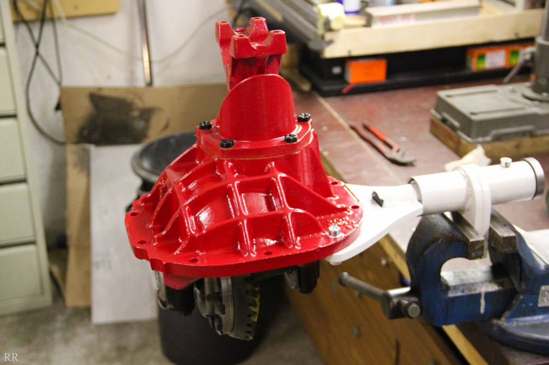

und nun zum Diff: Ringgear aufziehen...
eine schöne Aufgabe!
und probesitzen

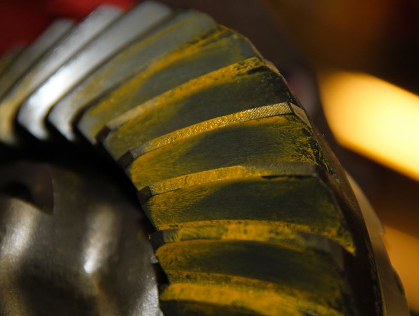

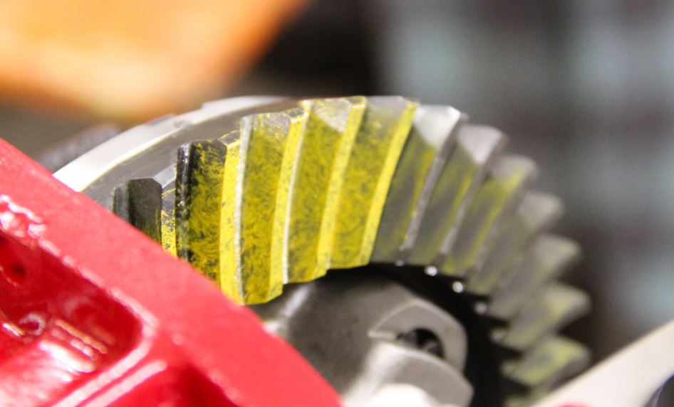

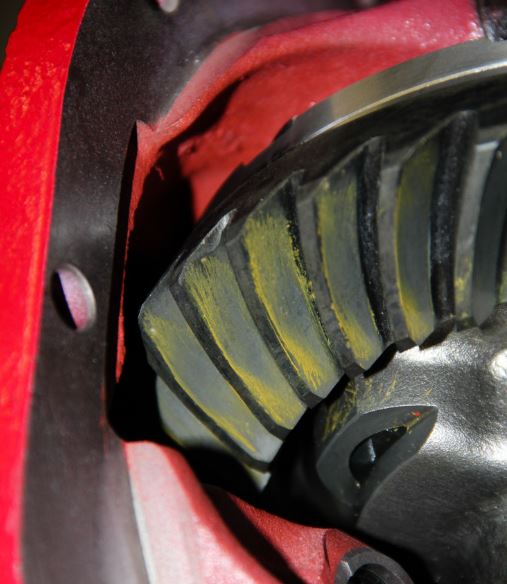

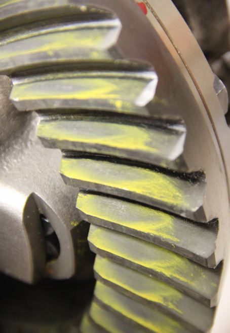

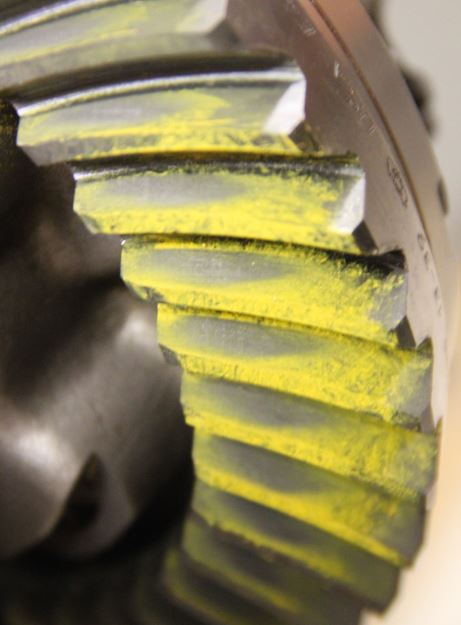

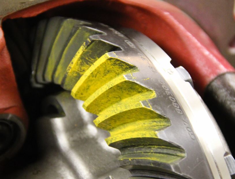

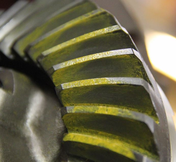

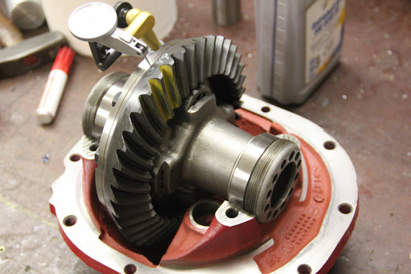

Das Diff ist montiert - nun das PATTERN
- Drehmoment Pinion 2,8Nm
- Backlash 0,22mm
- Diff bearing preload - Einstellmutter 180Nm (nach Yukonanleitung), Spreizung 0.2mm
jetzt dreht sich das ganze "sähmig" würd ichs mal nennen... aber eigentlich zart.... ;)
hier die Bilder:
diff montage (45 von 107).jpg (167.13 KiB) 2022 mal betrachtet
diff montage (94 von 107).jpg (181.69 KiB) 2023 mal betrachtet
zig mal gedreht
zig mal gedreht
suppe drauf pattern coast 2.JPG (50.7 KiB) 2023 mal betrachtet
pattern coast andere Stelle
suppe drauf pattern coast 1.JPG (56.46 KiB) 2023 mal betrachtet
pattern coast
pattern coast
suppe drauf pattern coast 0.JPG (56.12 KiB) 2023 mal betrachtet
pattern drive - andere Stelle nach zig mal kurbeln
suppe drauf pattern drive 1.JPG (46.25 KiB) 2023 mal betrachtet
pattern drive
pattern drive
suppe drauf pattern drive 0.JPG (40.65 KiB) 2023 mal betrachtet
coast Seite einpinseln
suppe drauf coast.JPG (64.88 KiB) 2023 mal betrachtet
einpinseln
einpinseln
suppe drauf drive.JPG (61.3 KiB) 2023 mal betrachtet
