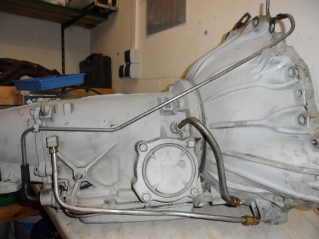

Zum anderen hab ich das gereinigte Getriebe noch etwas mehr demontiert. Die Hebel, Stangen, etc. Habe es dann mal aufgerichtet um das ganze Öl rauslaufen zu lassen, damit wir dann am Workshop nicht so ne riesen Sauerrei haben.

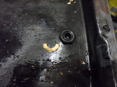

Dazu hab ich auch noch die Ölwanne abgebaut und dann leider ziemlich viel Metall darin gefunden...
Kann mir jemand vielleicht sagen was das für die Scheibe war? Sieht auf jeden Fall nach Messing aus. Zur Info, der Kickdown ging nicht mehr!
@ Theo (Spinnbird) Ich habe keine Messing scheiben bei mir im Rebuild set gefunden, hast du die ?

die Messing scheibe kann ich nicht zuordnen, die scheint mir Marke Eigenbau.
Die einzelnen thrust washer habe ich in den einzelnen Größen beim Workshop dabei.

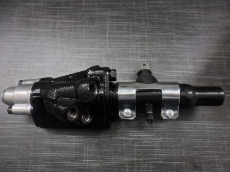

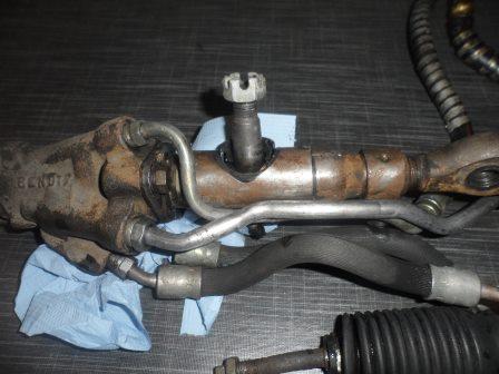

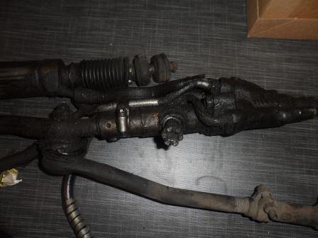

Also habe zwischendurch mein Steering Valve überholt und bin jetzt am Cylinder und am Lenkgetriebe wowie am Gestänge dran. Die Simmeringe einzubauen war deutlich schwerer wie es in den ganzen Videos zu sehen ist, anscheinend beuen die immer wieder die alten ein :lol:. Ging echt verdammt schwer. die Oberfläche hab ich mit Brantho gestrichen, hab die farbe auf der Heizung gehabt genauso woe das Valve, durch die Wärme ist die farbe viel dünner geworden und ich hab fast keine Pinsel spuren.
Leider ist am Cylinder die Stange etwas verbogen gewesen, ich habe sie so gut es ging wieder geradde gebogen, denke das sollte keine große Rolle spielen, hoffe ich zumindest. Hier ein paar Bilder.

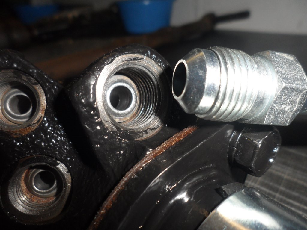

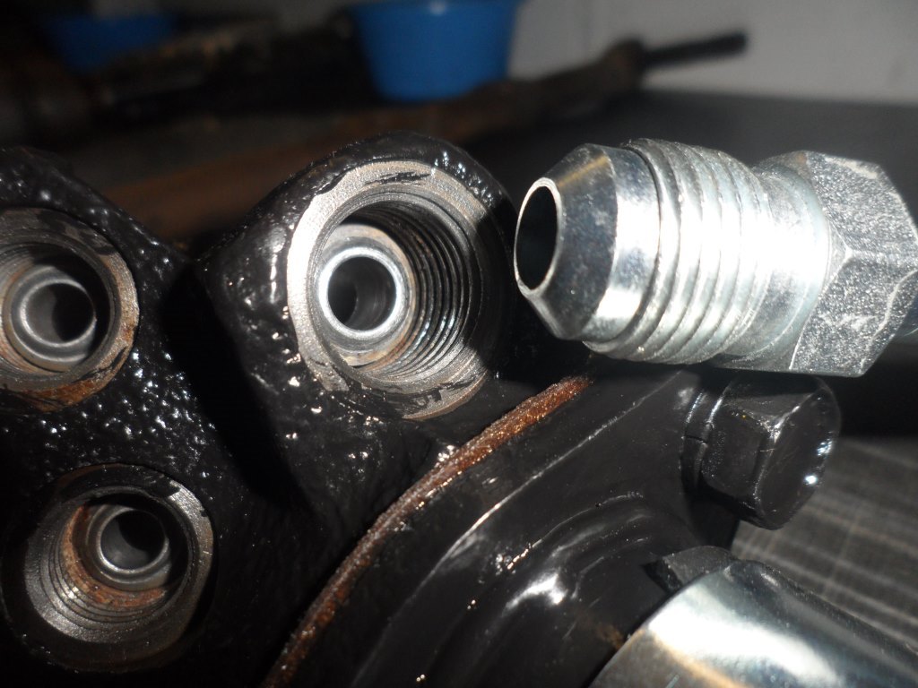

Dann hab ich zum Valve noch eine Frage
Ich hab einen neuen Upper Steering Schlauch, aber die Aufnahme ist nicht die gleiche wie im Valve auch, sprich beide sind convex, aber die am Schlauch sollte eigentlich concav sein... Hab aber keinen anderen Schlacuh gefunden, gibt es Adapter??

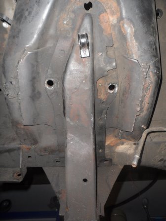

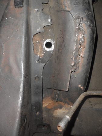

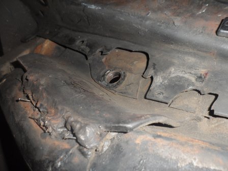

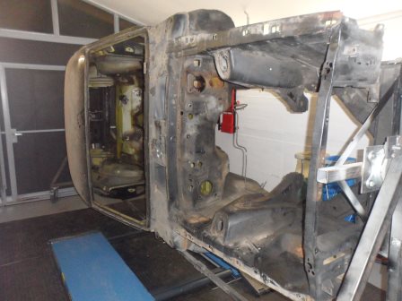

Dann leider eine nicht so erfreuliche Entdeckung gemacht, mein Shock Tower auf der Beifahrerseite sieht echt bescheiden aus. Hab das ja schon gesehen aber jetzt mal ganz genau inspiziert. hab mich dafür entschieden einen neuen ein zu schweißen. Zum Glück sieht die Fahrerseite noch gut aus, denn dort ist ja die VIN eingeschlagen die dann auch weg gewesen wäre....
Ich muss sowieso noch eine mittelgroße Betsellung bei CJ´s machen, dann bestell ich den Neuen grad mit. Falls jemand was brauch dann meldet euch einfach bei mir.
SAM_0626 bea.jpg (56.18 KiB) 754 mal betrachtet
SAM_0625 bea.jpg (52.28 KiB) 754 mal betrachtet
SAM_0624 bea.jpg (52.94 KiB) 754 mal betrachtet

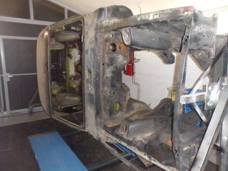

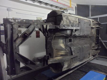

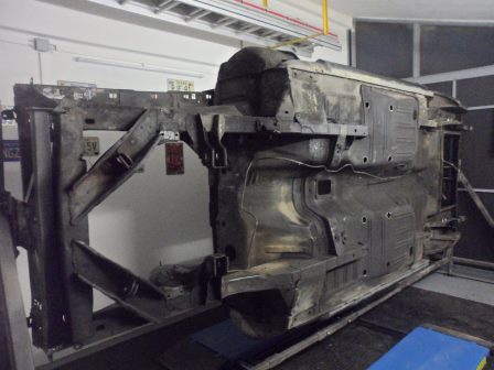

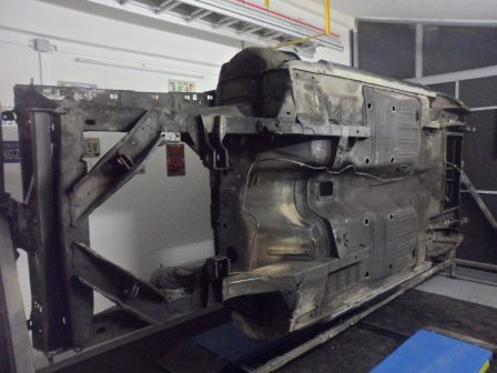

Gestern haben wir in auf das Drehgestell montiert, an der hinteren Aufnahme mussten wir die Streben verlängern und neue Löcher und Gewinde schneiden. Nach etwa 2h hing er dann am Spies!! da freu ich mich schon darauf den Unterbodenschutz abzukratzen :lol: :lol:
