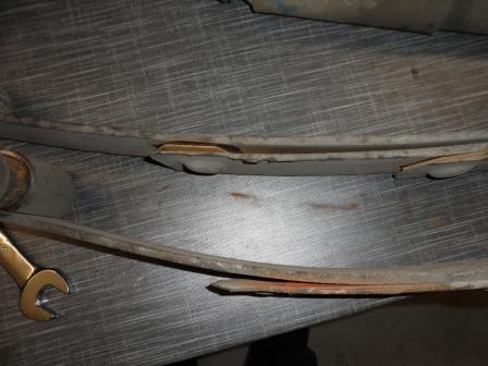

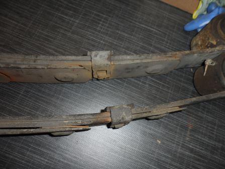

Heute hab ich zum einen, die ausgebaute Achse fertig demontiert, also Blattfeder, Stoßdämpfer etc. Bremsen werd ich später machen wenn ich an die Radlager gehe. Kann ir iwer sagen woran ich erkenne ob ich die vorhandenen Blattfeder austauschen muss? Die Zwischenlager werd ich natürlich neu machen.
SAM_0549 bea.jpg (49 KiB) 980 mal betrachtet
SAM_0548 bea.jpg (51.94 KiB) 980 mal betrachtet

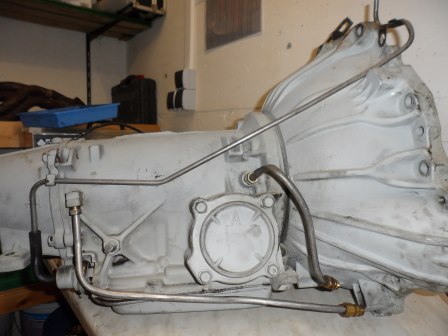

Zum anderen hab ich das gereinigte Getriebe noch etwas mehr demontiert. Die Hebel, Stangen, etc. Habe es dann mal aufgerichtet um das ganze Öl rauslaufen zu lassen, damit wir dann am Workshop nicht so ne riesen Sauerrei haben.

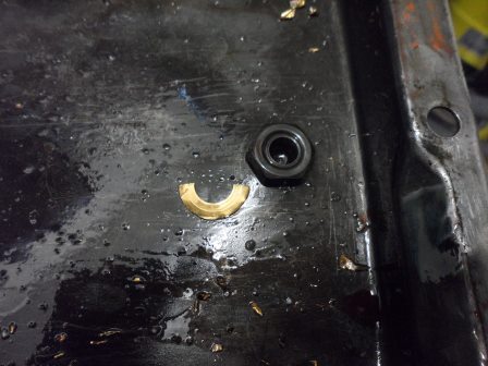

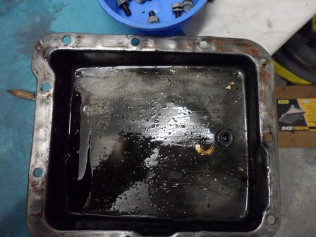

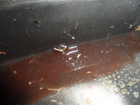

Dazu hab ich auch noch die Ölwanne abgebaut und dann leider ziemlich viel Metall darin gefunden...
Kann mir jemand vielleicht sagen was das für die Scheibe war? Sieht auf jeden Fall nach Messing aus. Zur Info, der Kickdown ging nicht mehr!
@ Theo (Spinnbird) Ich habe keine Messing scheiben bei mir im Rebuild set gefunden, hast du die ?

die Messing scheibe kann ich nicht zuordnen, die scheint mir Marke Eigenbau.
Die einzelnen thrust washer habe ich in den einzelnen Größen beim Workshop dabei.
Theo

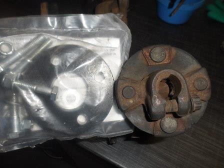

Hi zusammen, hab ich recht mit der Annahme, dass die ich die Bolzen aufflexen muss und diese dann durch die beiliegenden Schrauben der neuen Hardy Scheibe ersetze?
